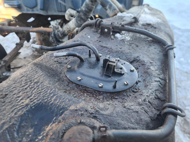

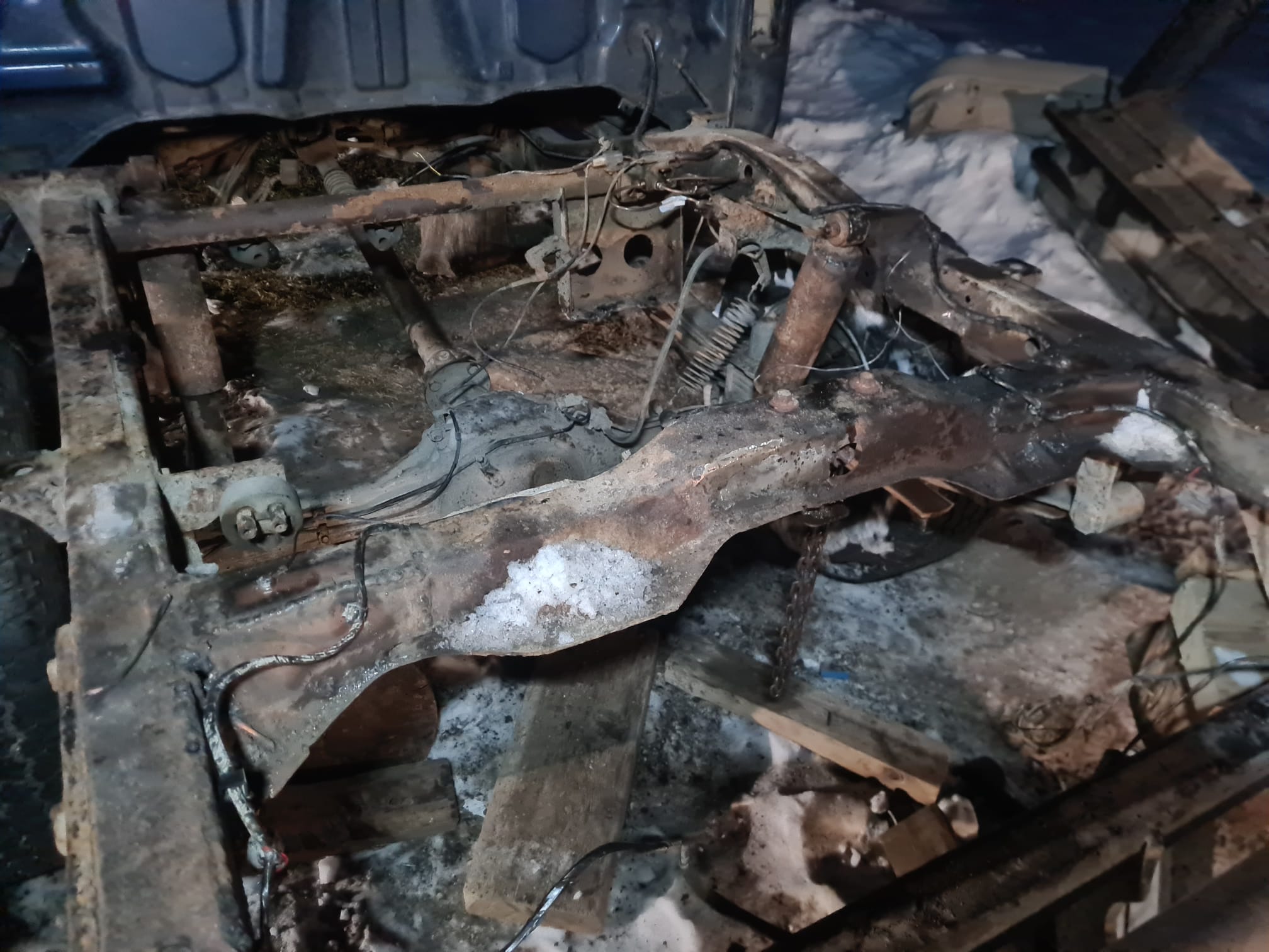

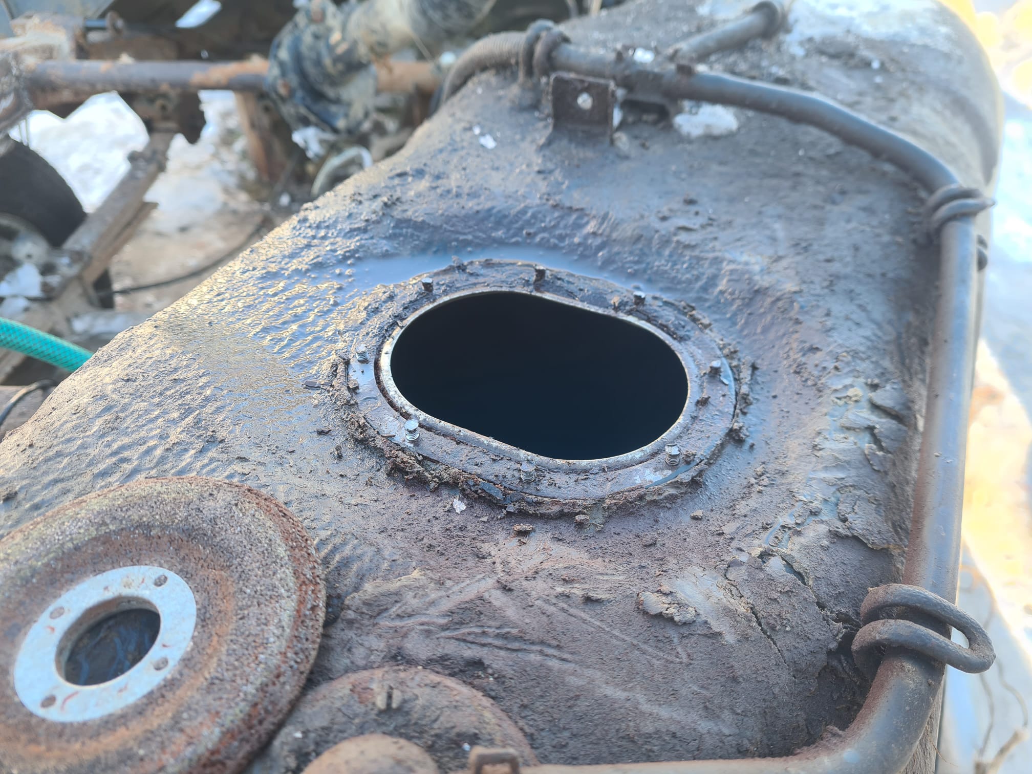

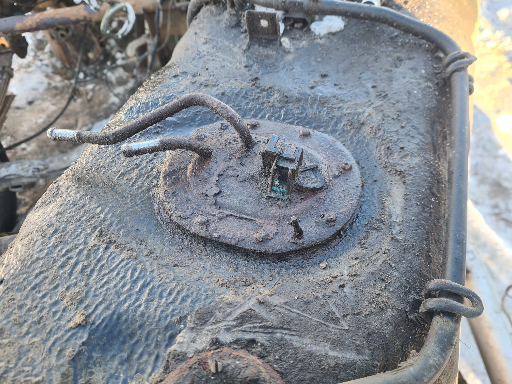

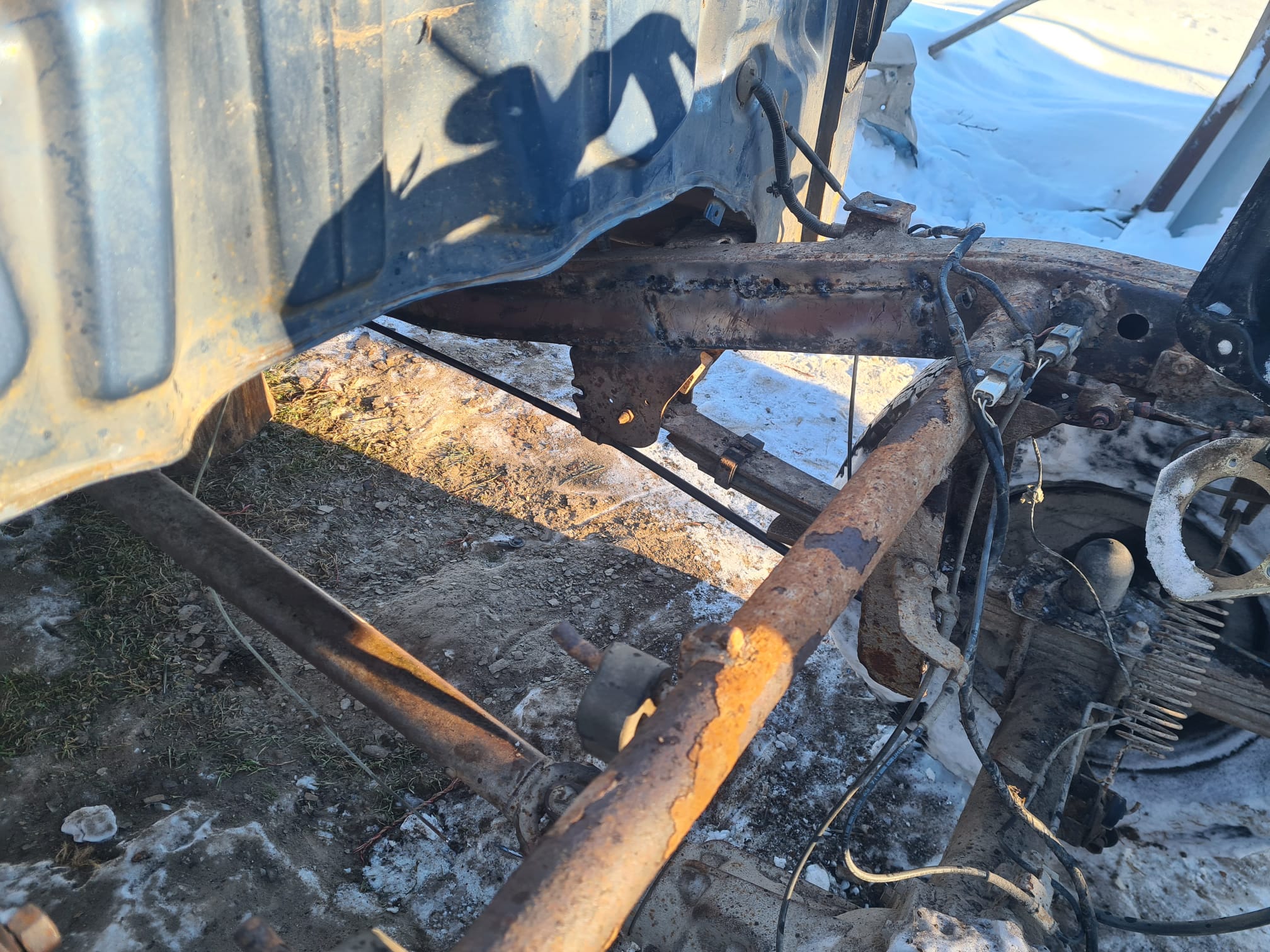

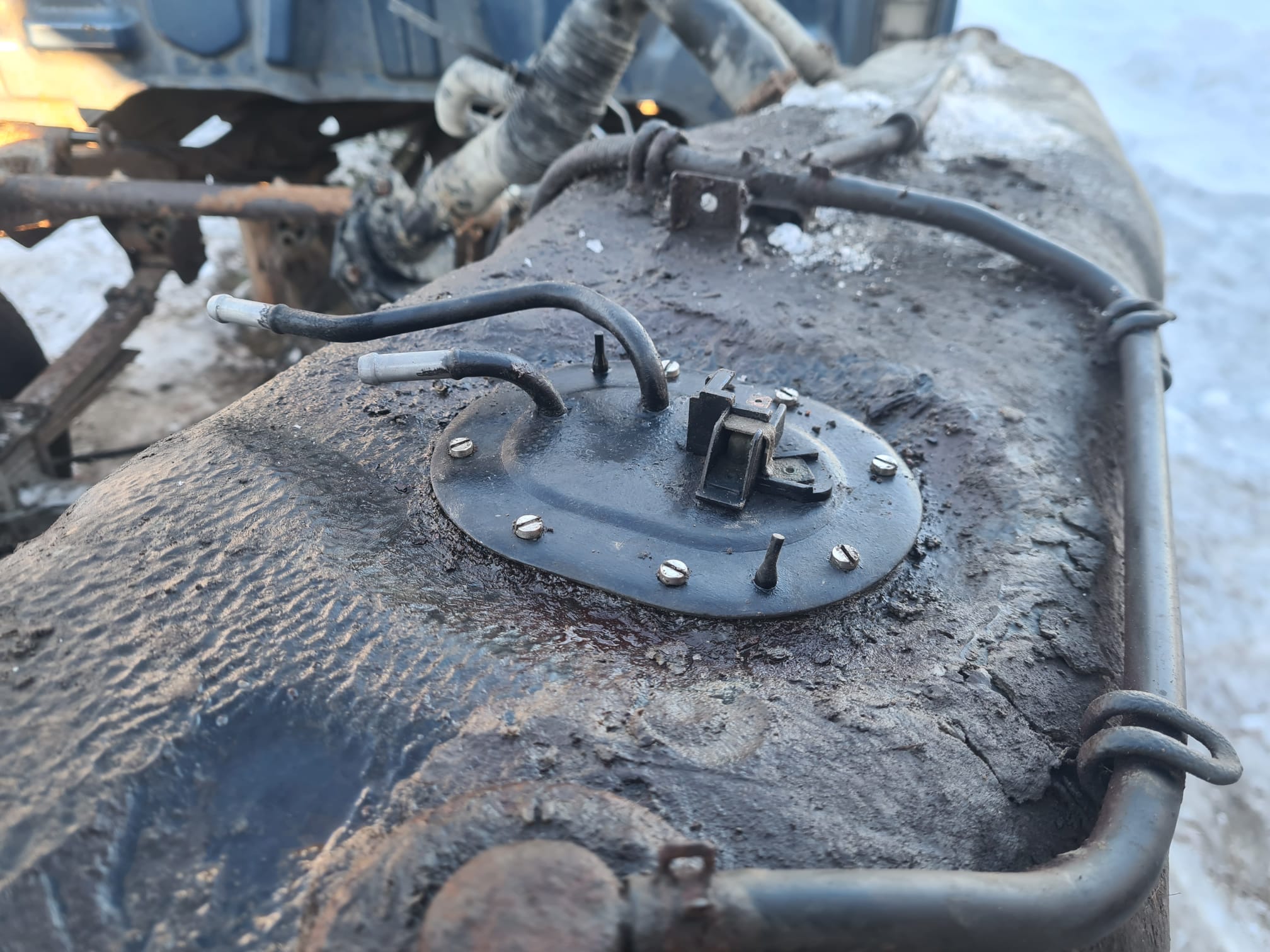

Lumehunnikus pikutav Ranger on ka vahepeal natuke rohkem korda saanud. Neiu R keevitas parema raami sisekülje lõpuni. Ma vahetasin ära paagivõtturi - ükski kruvi lahti ei keeranud, käiasin pead maha ja võtsin induktsiooniga kuumutades välja. Juhtmestiku sättisin korda, tegin uued massiklemmid ja kinnitasin ära, tagumised piduritorud said uued, korrastatud amordid panin külge, paagihoidik sai tugevdused ja 4 nädalat diislis vedelenud tagavararatta tõstuki meelitasin käima. Diisel ei olnud soovitud mõju avaldanud. Lasin Võlli induktsiooniga soojaks ja siis toksisin kruustangide vahel haamriga liikuma. Nüüd käib päris hästi. Aga üldiselt hakkab ikka päris kiiresti külm kui kraadid -10 allapoole lähevad.
Huvitav on see, et 3 nädalat tagasi haljaks käiatud kohad ei ole rooste läinud. Õhuniiskus on sellise külmaga ikka olematu.

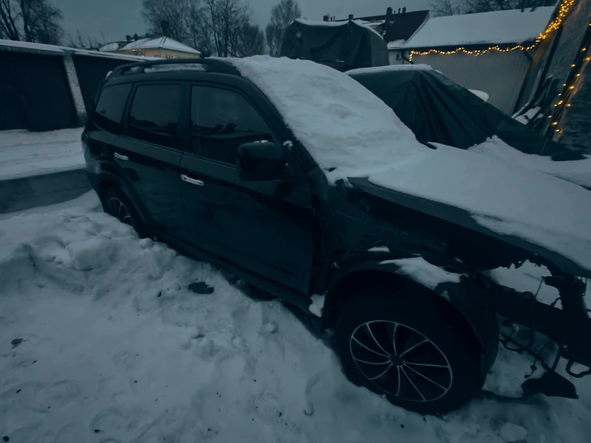

Kuna masin käitub eeskujulikult, plaanime lähiajal lahti saada doonorist.
Kui kellelgi on 2009 diisel Foresterilt midagi vaja, paluks lahkesti teada anda.
Esitiivad, kapott, stange, tuled, istmed on läinud meie patsiendile. Patsiendi esiistmed (tekstiil) on alles.
Mootor läks utiilina kaalule. Genekas on alles.
Käigukast, uksed, tagaluuk, sillad jne alles.
Rehvid-veljed jäävad meie patsiendi varujooksuks. Eriti hea meelega teeks vahetuse 16" jooksu vastu - kõrgem rehv on auto lõppsihtkohas etem.

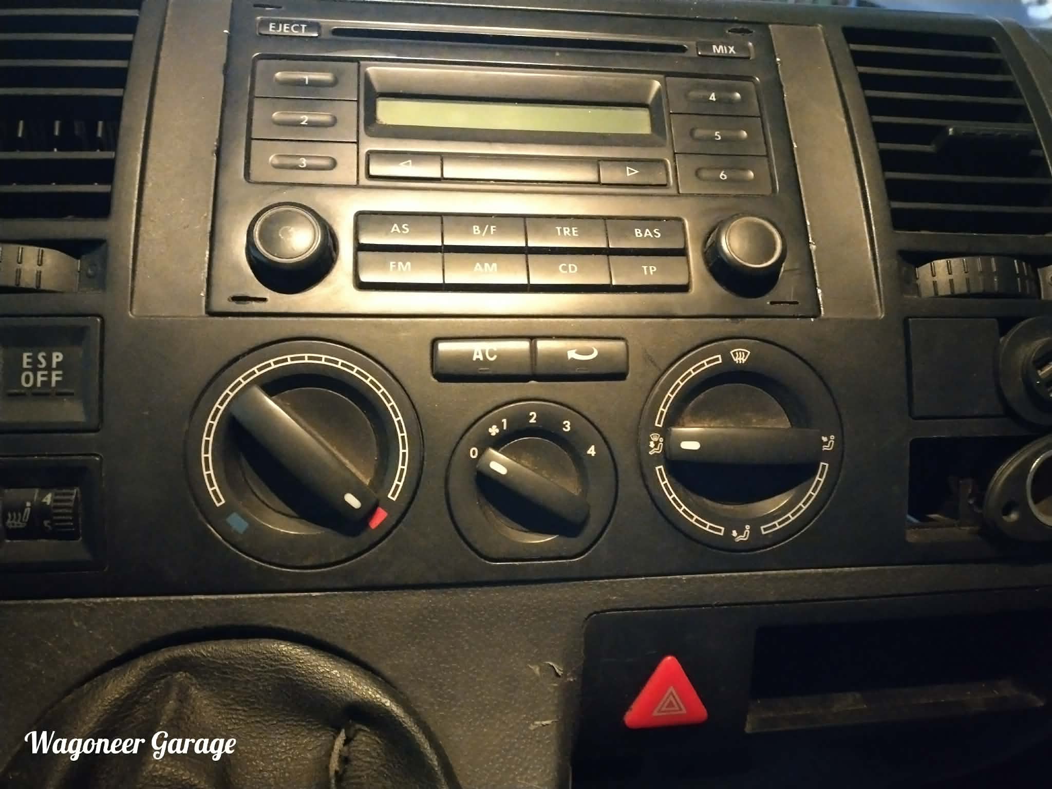

T5-el sai sobilik kliimapaneel ka sisse ja nüüd toimib kõik. Kliima isegi töötaks,aga gaas on plehku pannud. Mis põhjusel,ei oska hetkel öelda.
Infoks lihtsalt,et T5-e selle nii öelda manuaalse kliimaploki sees on tegelikult ka väike aju laadne ollus. Ehk see ei ole lihtsal paar nuppu.

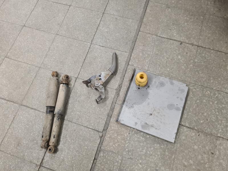

Ma olen siin vahepealsetel õhtutel Haljala Sorentot tagasi kokku ladunud. Salongi sai tagasi keskkonsool. Selle töö käigus selgus, et käsipidur vahel hoiab ja vahel ei jää üles vaid lipsab tagasi. Ei viitsinud süveneda vaid vahetasin kangimehhanismi ära.
Tagumist stabikavarrast üritasin üks õhtu paigaldada ilma kardaani ära võtmata. Mingi kinnisidee tekkis, et võiks minna. Veendusin, et see ei ole võimalik. Järgmisel õhtul võtsin kardaani ära ja panin varda paika. Siis läks külge ka uus meisterdatud läbilöögipuks logarid jm nipet-näpet.

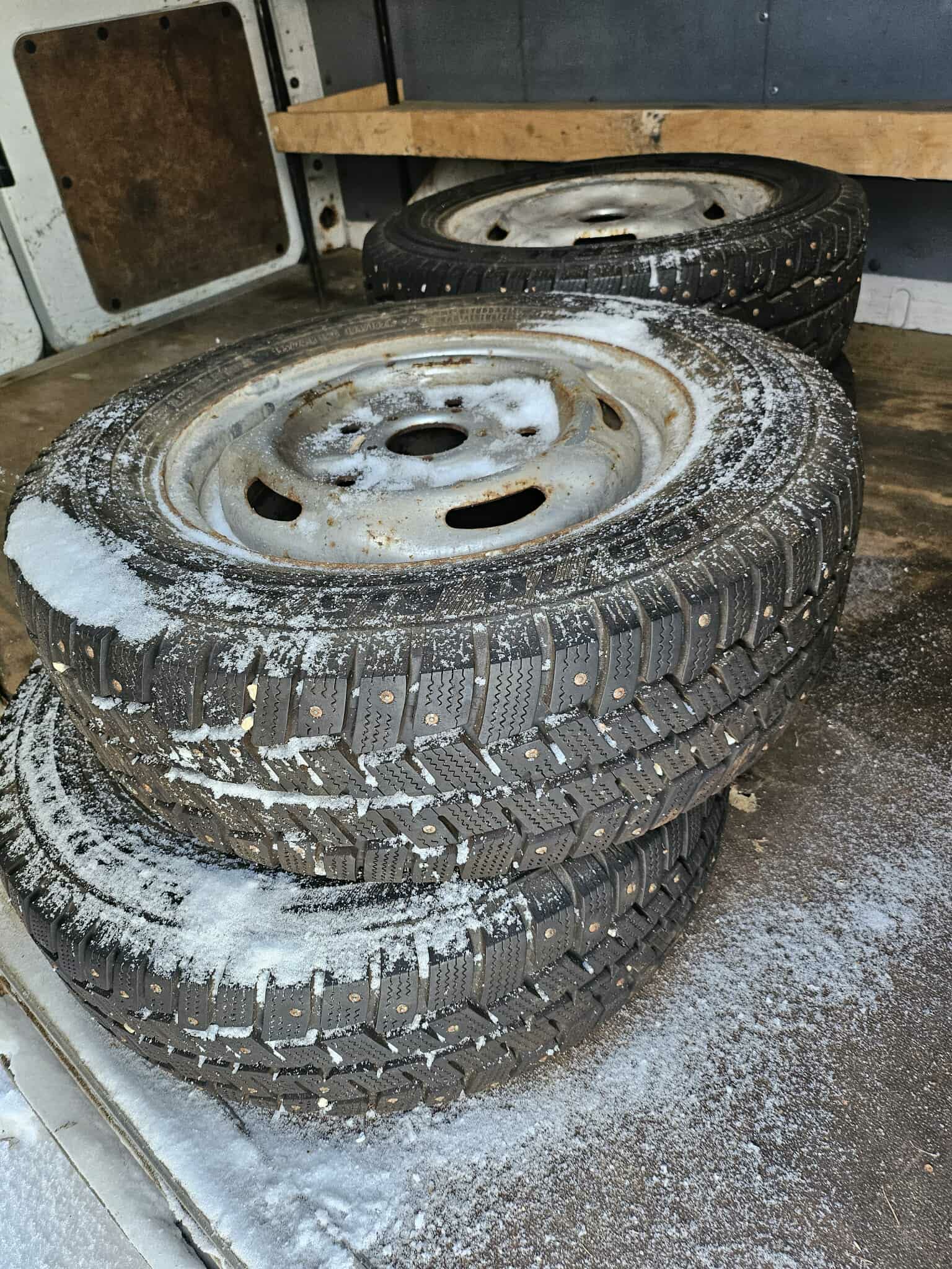

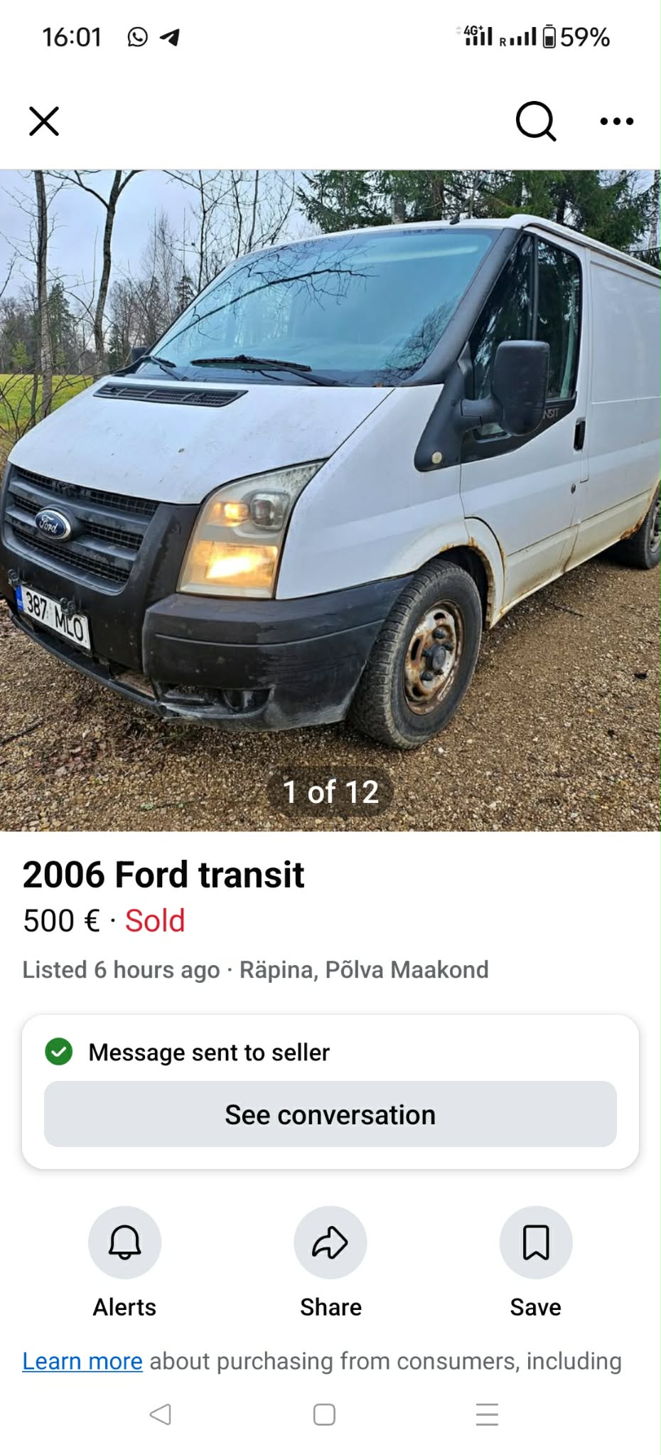

Ja siis lisandus meie autokollektsiooni Ford Transiti buss Räpinast hinnaga 500.-. Lisaks naelrehvidega veljed 300.- ja uus tehniline pass 18.-
Bussi ostuhinna maksin ise, sest üks sõber kandis selle raha mulle sünnipäevaks kontole. Kui keegi peaks tahtma veel mulle raha kanda siis andke julgesti teada ja jagan andmeid  Smile .
Transit on paar aastat seisnud aga seisma jäi täitsa sõitvana. Üks naaberküla mees vaatas üle ja kiitis heaks. Juhtmete otsas läks käima ka. Telc võtab nüüd aku kaasa ja läheb nädalavahetusel uurib, kuidas liikumisega on?
Sarnaselt maasturitega on bussid sõjaväes üpris kõrgelt hinnatud. Ja lisaks on meil tekkinud bussitäis varustust, mida kohale toimetada. Aga eks ta veidi laskmata karu nahk veel on. Nagu ikka - loodame parimat  Smile

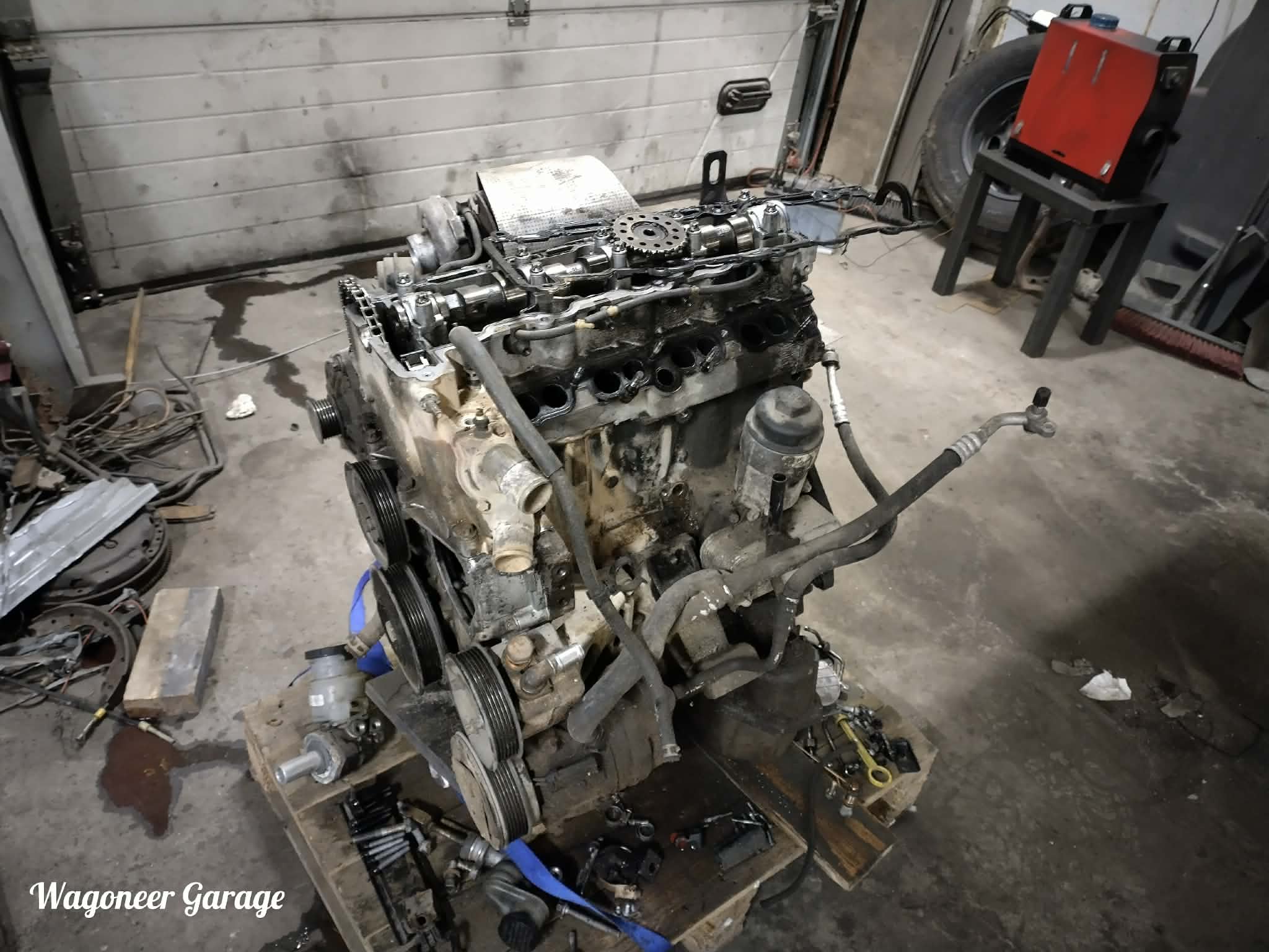

kaks nädalat tagasi Ukrainas uut südant ootavale nelivedusele T5-ele doonoriks hangitud masinal käisid külas mõned toetajad ja tänu sellele on siirdamiseks hangitud organ muutunud juba 580 euro jagu soodsamaks (meeldetuletuseks: masina ostuhind oli 1500). Lisaks on ära tehtud pool tööd, mis on vajalik mootori eemaldamiseks.
Saada on veel kero, esiuksed, küljeuks (koos mootoriga), veljed, kapott, igast elektripudinaid sh. väidetavalt chipitud aju, esi/tagastange, kütusevõttur, tankimisava katteplekk.... Kui keegi peab vajalikuks mõnd juhtmeotsa koos pistikuga, siis on võimalus tulla ja maha lõigata.

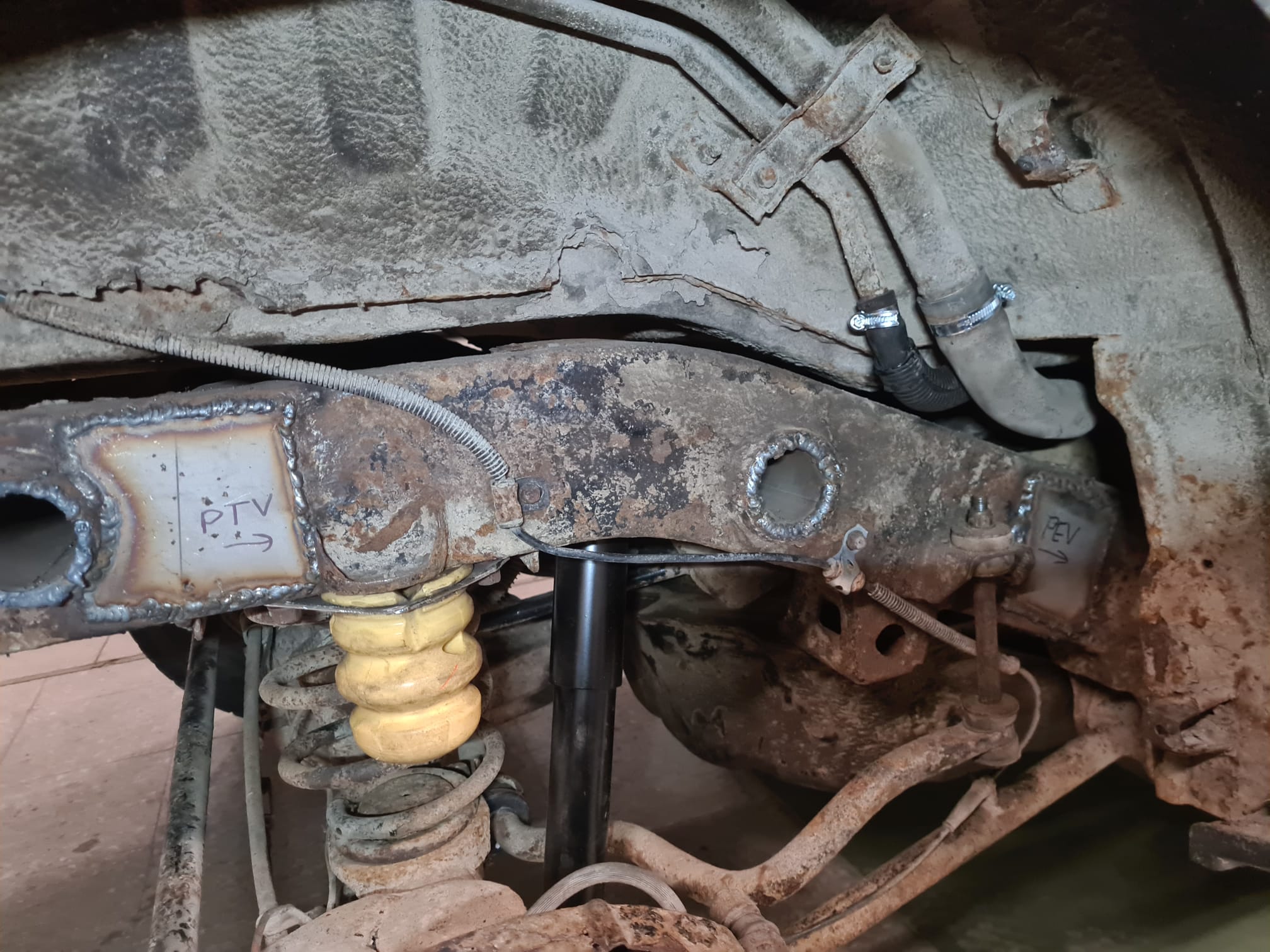

Samal ajal kui õues rapitakse ühte valget kaubikut, on garaažis sees teine valge kaubik nimega transistor.

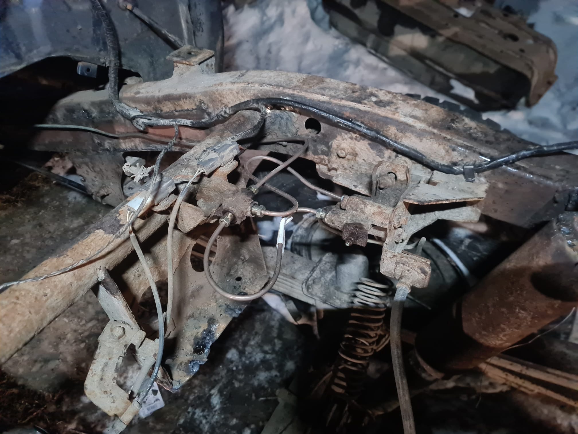

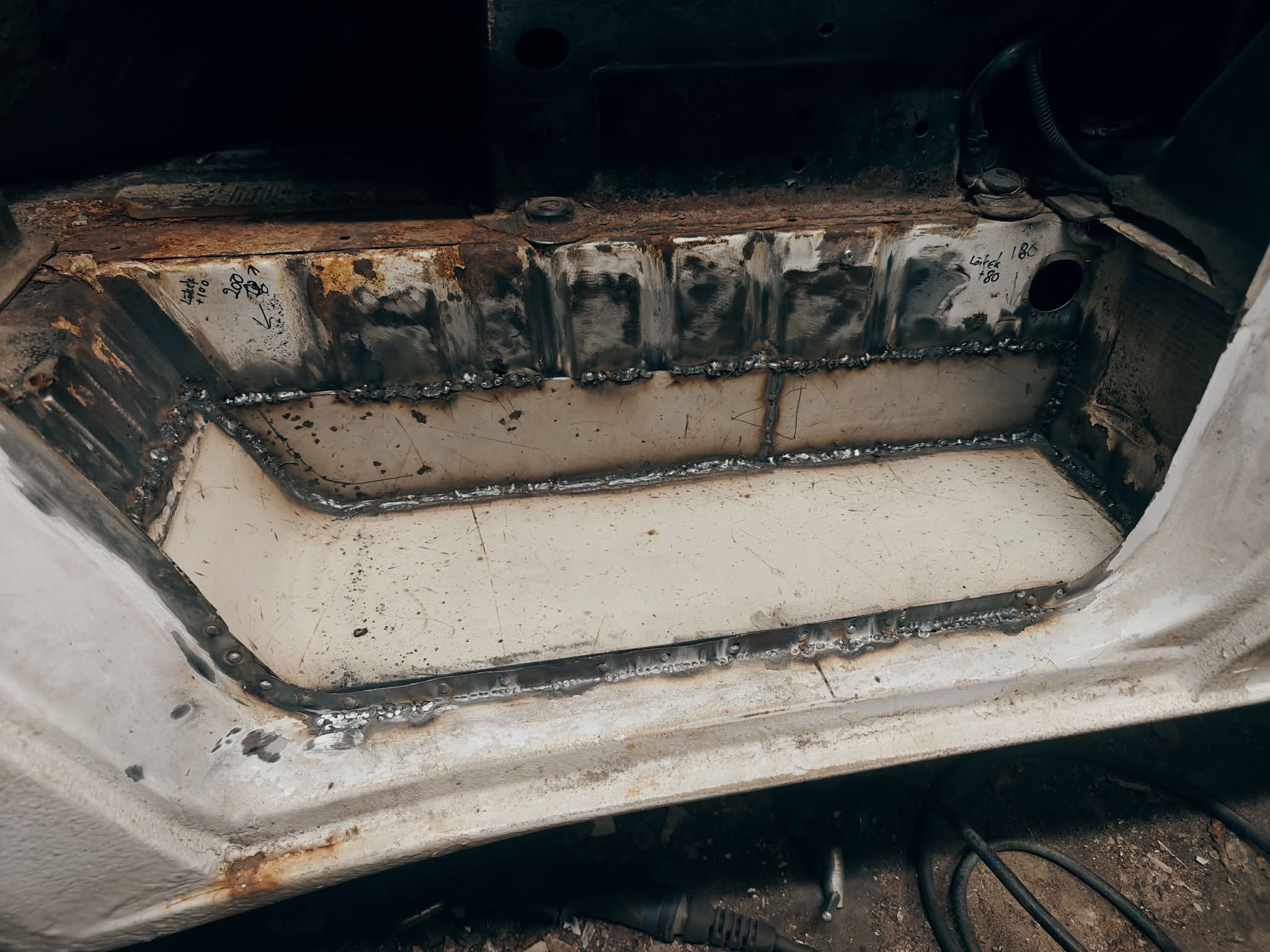

Alguses sai soojenduseks pisut defekteeritud ja muugitud lahti paar ust, mis sugugi käia ei tahtnud.
Seejärel läks kuudist välja riiul ja pool põhjavineeri, et menetleda tagumisi rattakoopaid.
Menetlus oli lihtne - lõikasin hulga pehkinud plekki ära. Siis tuli ksf Linnuke ja kleepis äralõigatud kohad  ampriliimi ja värske plekiga kinni.
Mulle see tööjaotus meeldis ja samal ajal kui kuudis keevitus särises, lõikasin juhiukse astmelaua räbalad minema.
Kahjuks siis Linnuke kleepima ei tulnud ja pidin ise kleepima.

Tööd Transistori kallal jätkuvad. Eile päevases vahetuses ksf. Telc ja õhtuses ksf. Nastik ja hr. M.
Menüüs oli aukude lappimine, uute aukude tekitamine ja piduritorude vahetus.
