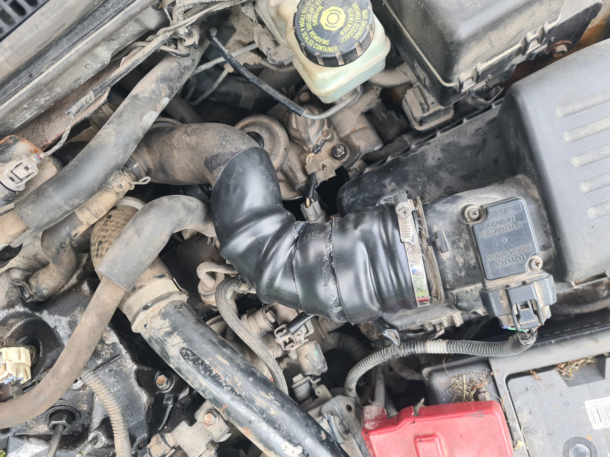

Corolla sai lisaks uuele kütusefiltrile termokahanevaga auguvabaks tehtud õhutoru. Ei teagi nüüd mis aitas aga nüüd sõidab täitsa normaalselt. Vana filter nägi seest üsna puhas välja. Järsku ikka sai peale õhumassiandurit nii palju lisaõhku peale, et läks sellest segaseks.

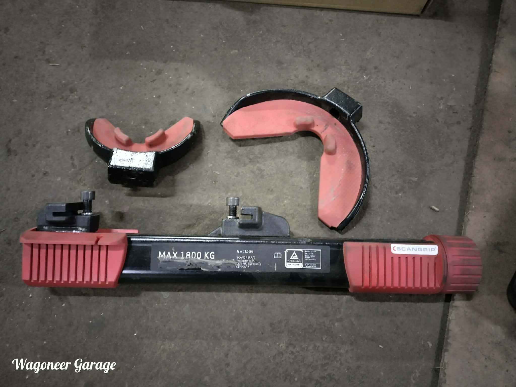

Käisime täna ksf. Telciga vanarauda viimas, et hankida uued vedrutõmmitsad. Pildil juba pool koormat maha võetud.
Saime 176eur. Soovitage vedrutõmmitsat/-tõmmitsaid, mis sellesse eelarvesse mahuksid. Hüdrauliline oleks ka mõeldav aga ainult juhul, kui keegi päriselt on proovinud ja see toimib normaalselt. Võimekuses midagi kokku suruda ma ei kahtle, pigem küsimus ega läbi ei paindu ja kasutusmugavuses.
Siin on päris mitu valikus, kes mida kasutanud on?
https://www.antehnika.ee/otsing/?otsi=Vedrupress

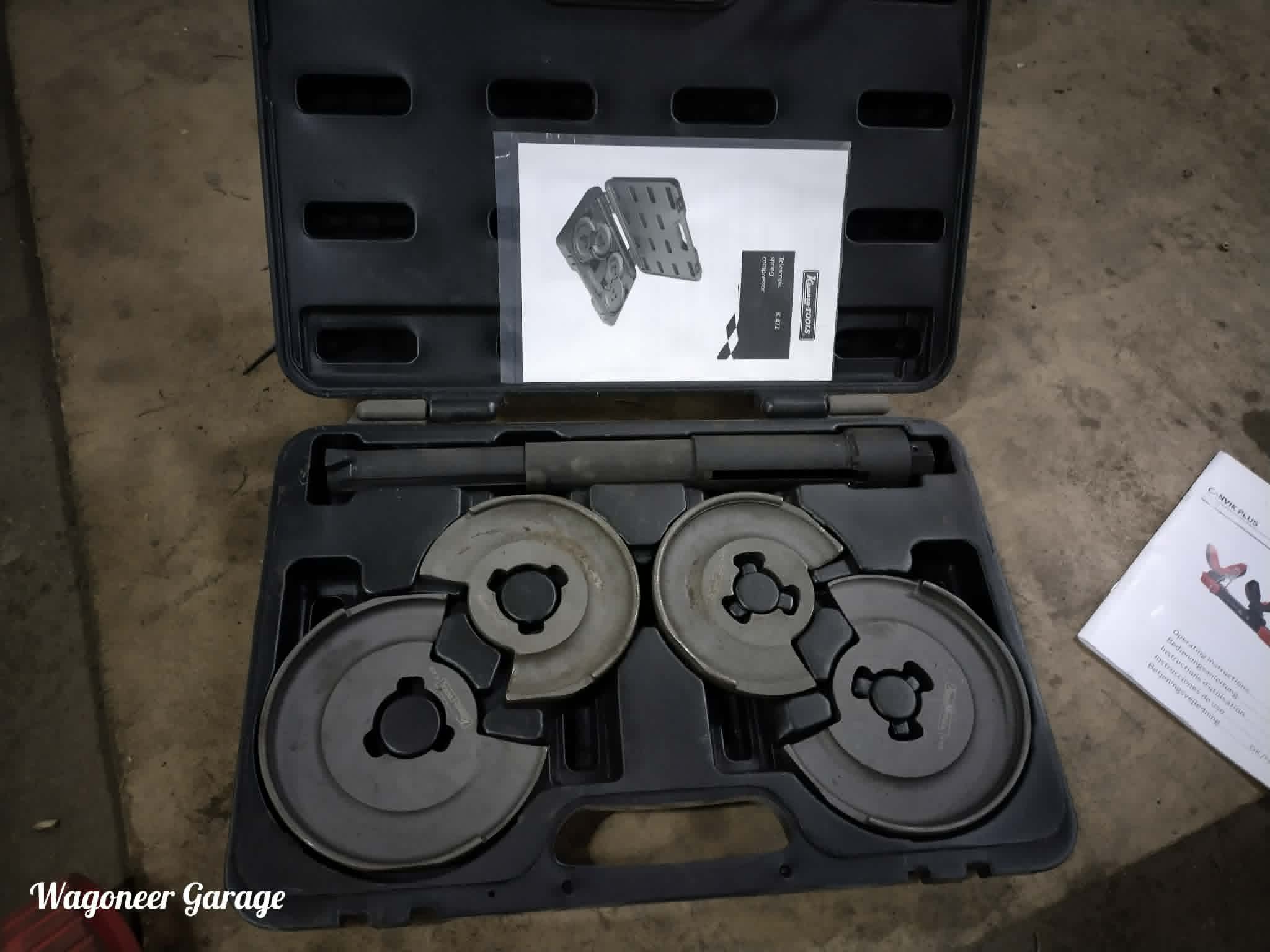

Siit valikust küljeltkeeratavad taldrikud on vast kõige parema hinna-kvaliteedi suhtega.
Sama firma keskelttõmmatavad on mul kasutusel ja kiidan. Need eeldavad seest tühja sirget vedru. Vahel on keeruline neid paika saada päris autol. Küljelthaaravaga saab kõiki suruda. aga eks need natuke nõrgemad on konsooli ekstsentrilise tõmbe tõttu.
Hinda ei mäleta,aga 1800kg surumist on ikka päris kange vedru juba. Siiani on pigem enda julgusest puudu jäänud. Sama ka läbi vedru tõmmitsa kohta.
Peale seda kui paar hiina konks keermelati tõmmitsat näo ees purunesid ja vedru banaaniks tõmbas,ei tõuse mu käsi neid ostma ega kasutama.

(30-06-2026, 10:07 AM)v6sa Kirjutas:  Siit valikust küljeltkeeratavad taldrikud on vast kõige parema hinna-kvaliteedi suhtega.
Minul on oma kodugaraažis see komplekt kasutusel ja on väga head. Sõiduauto vedrud surub ilusti ära. Läbi paindumist hästi ei usu, kuna ristlõige on ümara kujuga üpris paks metall (keskel on trapetskeermega latt), siis peaks ilmselt esiserva metalli venitama hakkama ja või tagaseina kortsu suruma. Selle jaoks oleks päris korralikku jõudu vaja rakendada, ilmselt lendab enne midagi muud laiali. Mina ostsin hunnik aastaid tagasi saksa ebayst või amazonist, sai törtsu odavamalt. Suruõhu püssi lööki ei pidavat vist pikalt kannatama.
