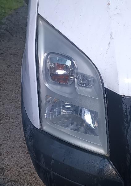

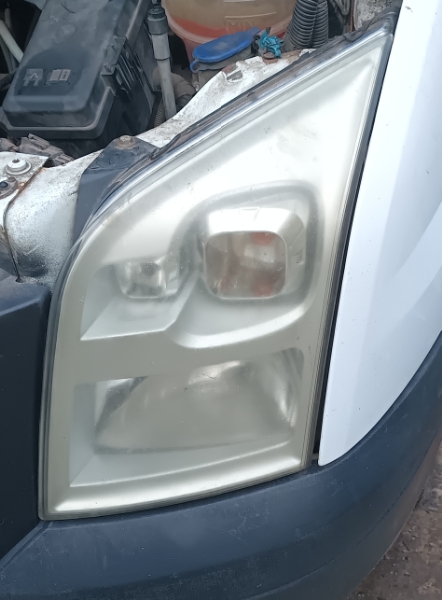

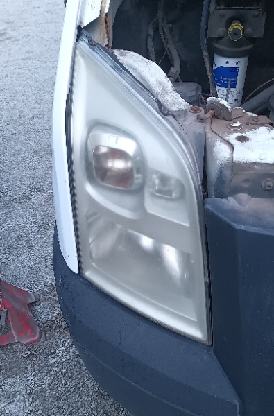

Lisaks poleeris ksf. Nastik ära transistori tuled, kuniks mina agent orange-ga mässasin.

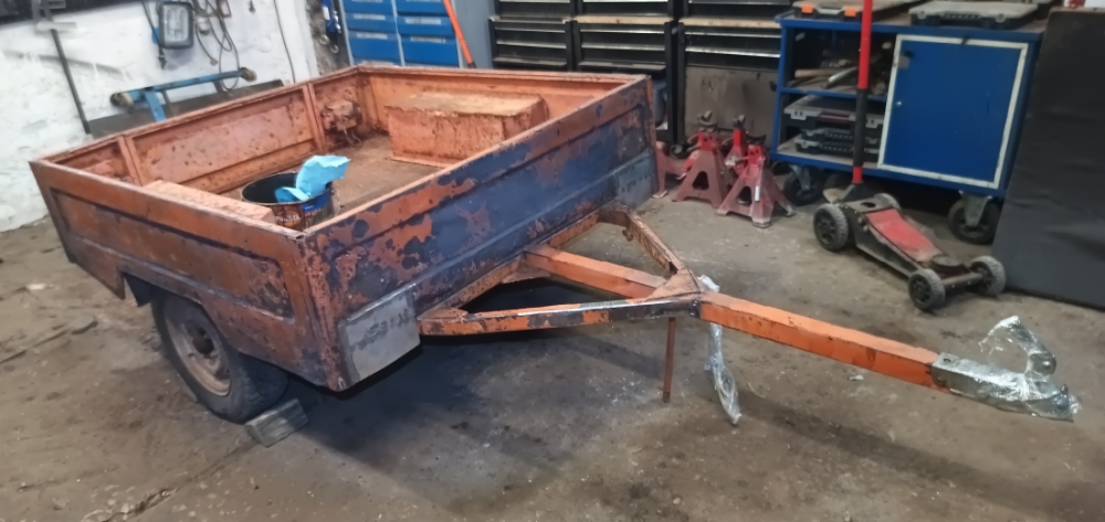

Enne
Pärast

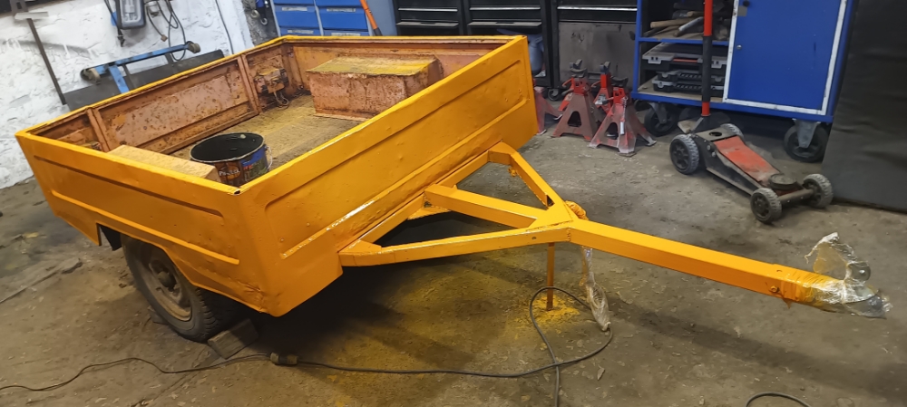

Porgandist sai apelsin
Värv ei olnud veel korralikult kuivanud, kui haagis muutus tööpinnaks - käru peal oli vivaro mootori keti vahetamine märksa mugavam.
Samal ajal, kui ksf. Linnuke tegeles keti vahetusega keerasin külge numbri ja helkurid.

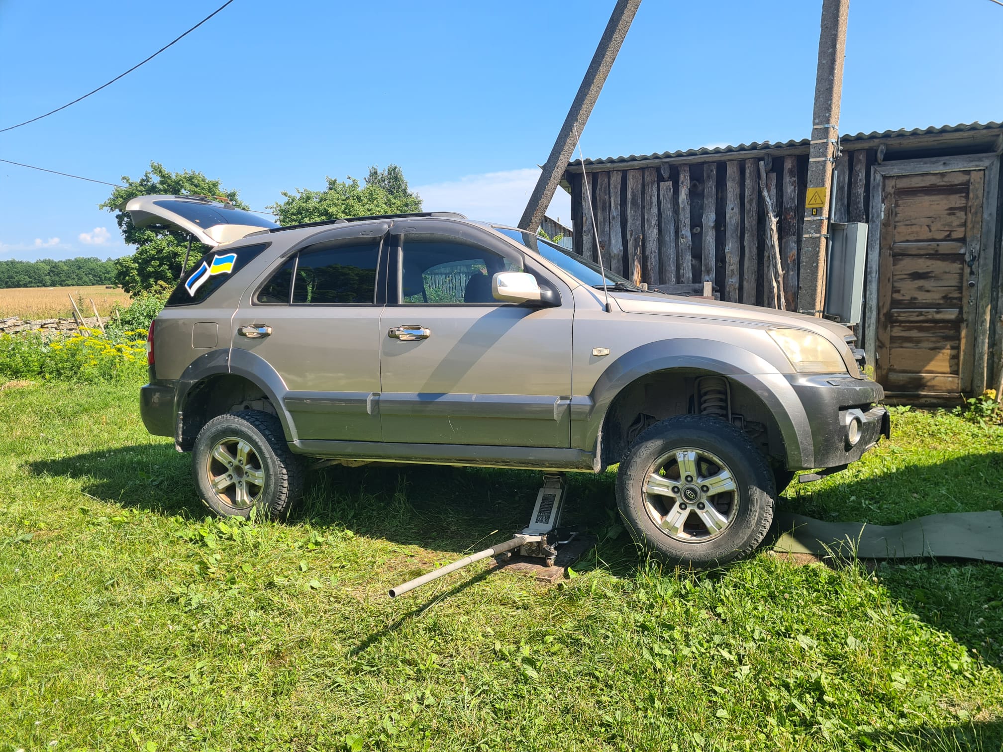

Eile käisin Vasalemmas Sorentot vaatamas ja täna tõin Tallinna. Hinnaks leppisime 618.- €
Keevitamist ei vaja aga jahutussüsteem tundub olevat väikse ringi peal, sest radika ülemine toru on kuum ja alumine täitsa külm. Või siis radiaator umbne aga eks tuleb uurida. Suurem probleem on see, et salongiradikas oli lekkima hakanud ja on vahelt välja ühendatud.
Sõitsin 50 km/h aga vahepeal sain ikka natuke telefonis aega ka veeta ja mootorit jahutada.

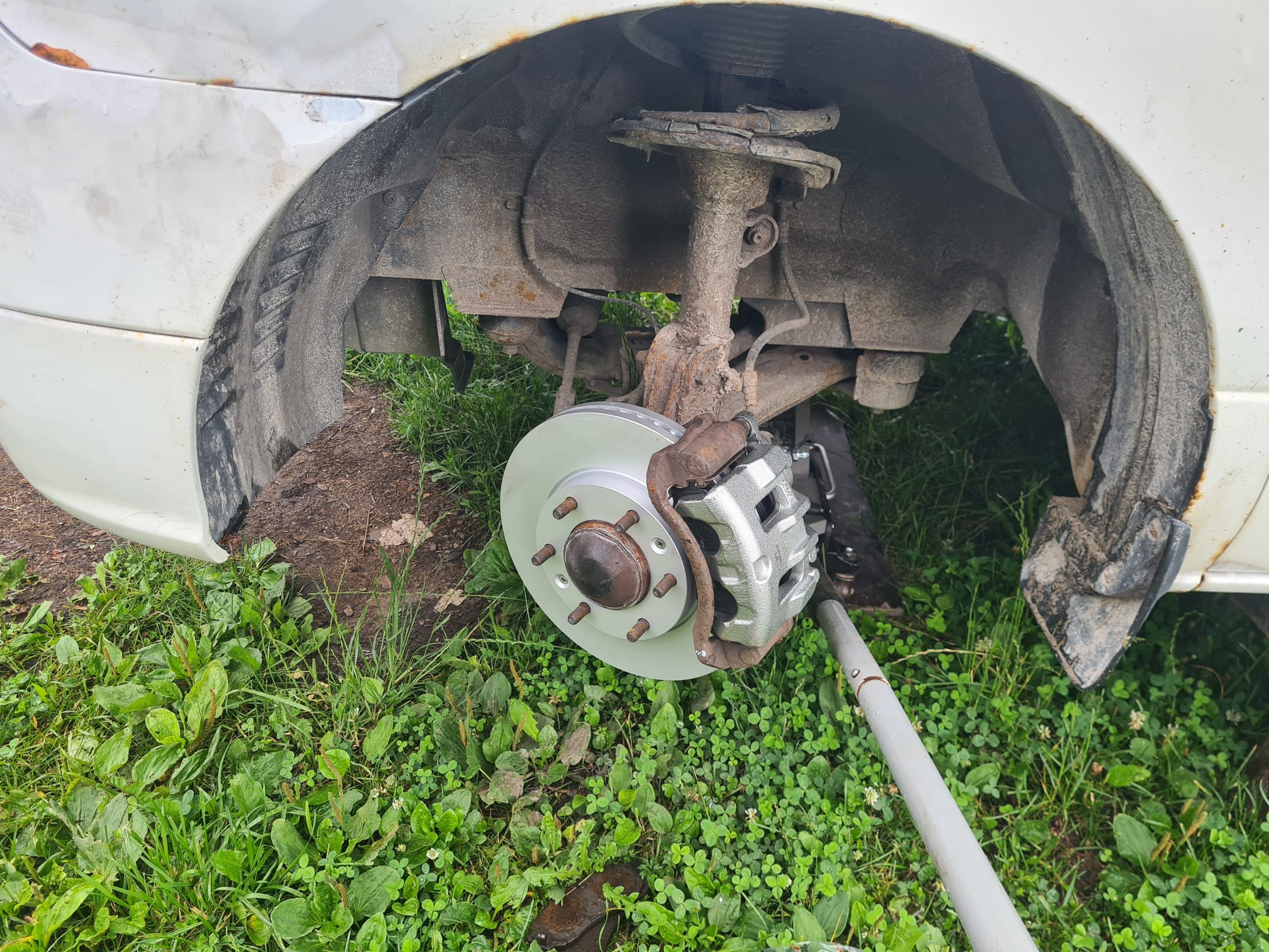

H1 tuled said põlema ja esipidurid uued. Selle bussi annetaja leppis sõpradega kokku, et toetavad ka varuosade rahaga ja H1 selgitusega laekumisi on meie kontol päris mitu. Suured tänud! Küll aga tuleb tunnistada, et probleeme tuli ka veidi juurde. Teel Saaremaalt Tallinnasse hakkas generaator päris valjult vilistama. Ja kuskilt on lahti tulnud kapoti tross nii, et kapott ei avane enam. Tuleb uurima hakata, et kas saab kuskilt esivõre vahelt trossile küüned taha või tuleb kapotti auk lõigata?  Smile
