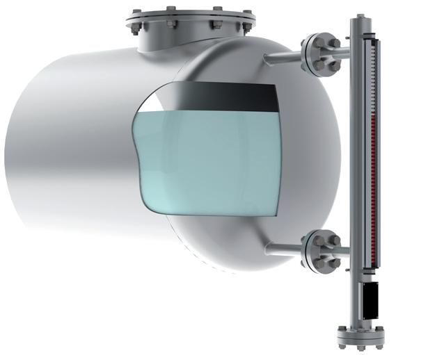

seoses tänahommikuse paagi tühjakssõitmise ja sellega ees ootava keberniidiga, küsiks.
Kas kusagil on olemas sellist mõõtjat, nagu oli DT75 paagi välisküljel, klaasist toru. Või mingit muud head lahendust? Või tuleb see ise teha.

(05-01-2019, 11:55 AM)pannkook Kirjutas: Kas kusagil on klaasist toru.
Ma varakambris midagi nägin. Kui pikk see peaks olema?
05-01-2019, 12:42 PM
midagi sellist mõtlesin
05-01-2019, 12:53 PM
Ainult torud, ümbrise teed ise. Läbimõõt mälu järgi vast 10mm.
05-01-2019, 13:10 PM
Läbipaistev voolik aitab ju ka näidikuks. Vaja ainult kaks stutsi paagi külge lisada.
05-01-2019, 13:25 PM
nii tulebki vist teha.
Kõige odavam kahh.
iseenesest piisaks ju sellisest kahh
https://www.aliexpress.com/item/2-x-Air-...cbd88830f9
Kõige odavam kahh.

trabifleks pamub kommiraha eest hüdraulikale selliseid asju.
