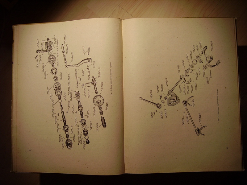

Mul vanamees kunagi ka kurtis,et peksab 3käiku välja,tollal ostis ta uue dnepri kasti peale ja sai lisaks tagurpidi käigu miss sellise raske masina juures hädavajalik.Ei usu hästi ,et see õli viga on.Pole ise seda kasti laiali kiskunud,aga kodus olemas tutikad võllid ja ka käsikäigukang koos tolle lülituslabidaga sellele kastile.Kui käsitsi lülitades käigud sees püsivad siis julgen oletada,et õlis viga pole.Võid ju vene õliga proovida ja kui ikka probleem alles siis võtaksin kasti lahti ja vaataks mis võiks viga olla.Palju sellel kastil ka läbisõitu on?Kulunud võib olla mingi fiksaator.
Lisan ka paar pilti manuaalist,äkki on abiks.
