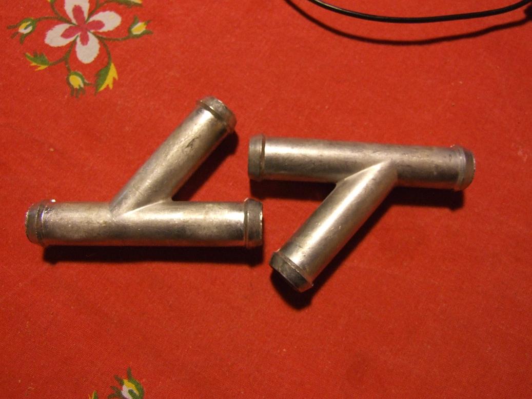

(13-12-2011, 23:56 PM)motamees Kirjutas:  Kõige töömahukam oleks kolmikute tegemine.
Tahtsin õelda, et kõige raskem on kolmikutega variandi tegemine. Kolmikud on mul ammu kodus olemas.
Tagasivoolu voolik on vajalikust kohast tüki kaugemal ja teepeale jääb jalgu ka väljalaskekollektor. Tuleb voolik tuua ringiratast.
Kõige lähemal lisaradika asukohale on plokist tulev soendusradika pealevool. Kui sealt voolik pooleks lõigata ja lisaradikas järjestikku ühendada, hoiab kokku vähemasti kahe meetri jagu voolikuteekonda.
Kuna aga enamik on ikkagi kolmikute poolt nüüd, siis ilmselt ka see variant tuleb.
Siit sain aga idee, et kasutada veevärgi kuumavee toru. Mingi alupex (ja see teine plastikust toru) või sarnane kõlbab ju häste. Saab ka kenasti nurgad teha.
Nüüd võiks samuti lahti vaielda ka kongi soenduselemendi liigi. Valikuid on mul kaks olemas. Üks oleks panna tavaline soendusradikas ja mootor sooja puhuma. Teine variant oleks kongi perimeetri tõmmata alumiiniumradikate ring.
