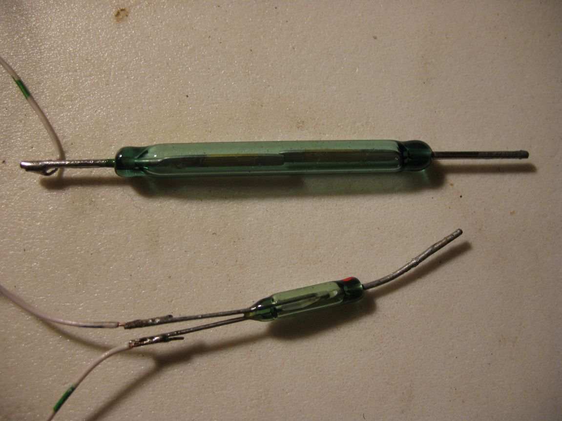

Magnetlüliti on vist suht õige maakeelne nimetus. Elfas nimetatud asi ka saadaval "herkoooooonlüliti" nime all - https://www.elfa.se/elfa3~ee_et/elfa/init.do?toc=19071
Ise pruugin veel NL aegseid varusid.
Alumine on ümberlülituva kontaktiga. Eeliseks on, et saab kasutada nii ühte kui teistpidi töötavana, nii kuidas vaja.
Herkon on asendamatu 100% vee ja rõhukindla lülitusvõimaluse tekitamisel, sest seda saab magnetiga juhtida ntx läbi anuma seina. Herkoni võib ka EPO sisse valada. Ei mingeid tihendeid ega väliseid liikuvaid osi. Ainult magnetväli. Saab kasutada ka salalülitina, mida peopessa peidetud magnetiga möödaminnes mõjutada.

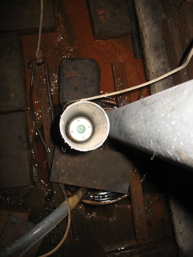

Paar koledat pilti ka süsteemist endast:
Kole nagu öö, aga töötab! Ujukitoru taga olev samasugune toru käib SOS pumba külge, juhuks kui vett hakkab lahmama nagu Titanicus. Jaanuaris, muide, nii oli. Põranda all tünnis on SOS pumba põhjasõel ja väike K-Rautast ostetud sukelpump, mida siis ujuk normaaloludes opereerib.
