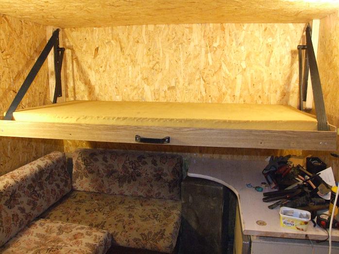

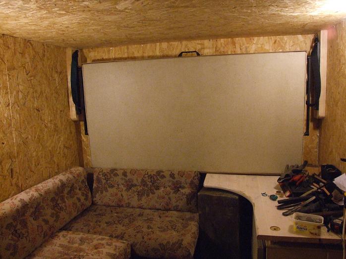

Sain voodi oma kohal liikuma. Mittetöötavas asendis on ta seinal.
Alla lastes peab jääma laua ja voodi põhja vahele vajalik ruum mikrolaineahju ja saiaküpsetaja jaoks.
Ajam on selline, sest see tagab 90cm laiuse voodi lükkamise vastu seina. Samas jääb allalastuna vajalik ruum, millest rääkisin. Ka tagab selline süsteem minimaalse tarjektooriga liikumise seina ääres. Minimaalsem trajektoor võimaldab suuremat seinakappi.
