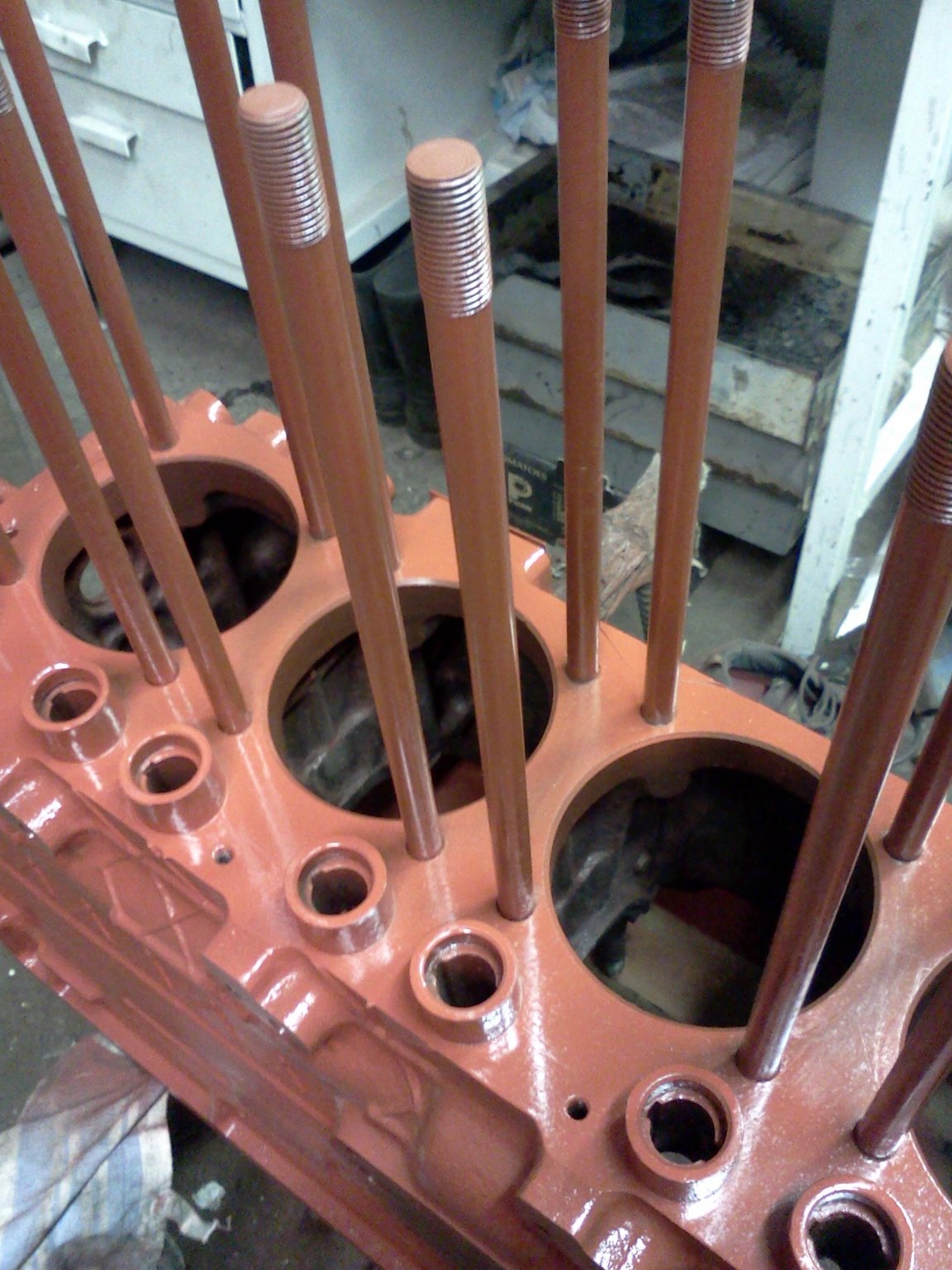

Nagu ma siin ennist mainisin, siis mootori värviks tuli tumedam kärtspunane. Kuna telefoni peal olevad kaamerad, ei suuda alati kõike üks ühele jäädvustada, siis on piltide pealt paistev värvitoon hoopis nutusem, kui tegelikult.
Mootoriplokk sai puhastatud, krunditud ja värvitud.

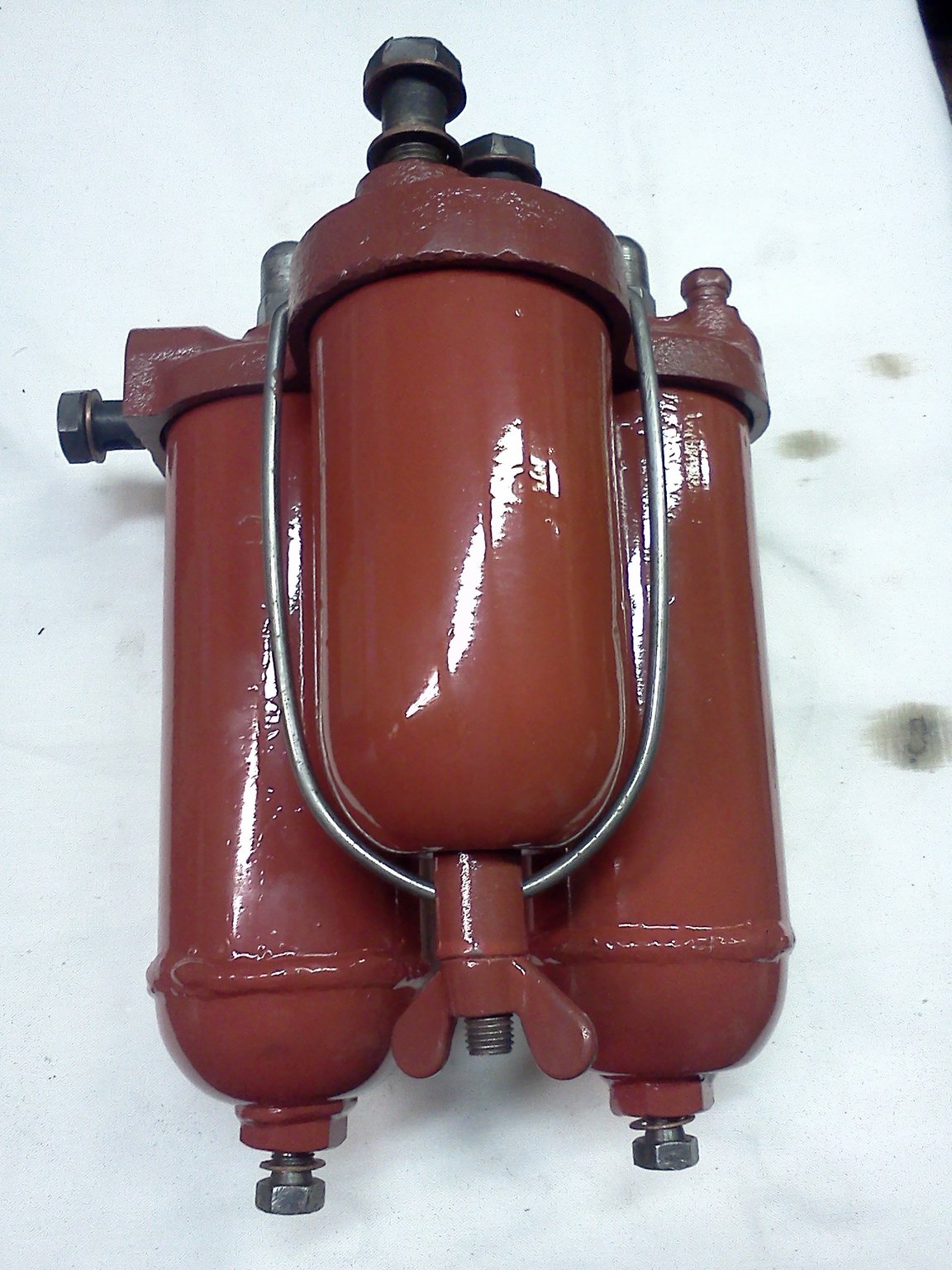

Kütusefiltri korpused

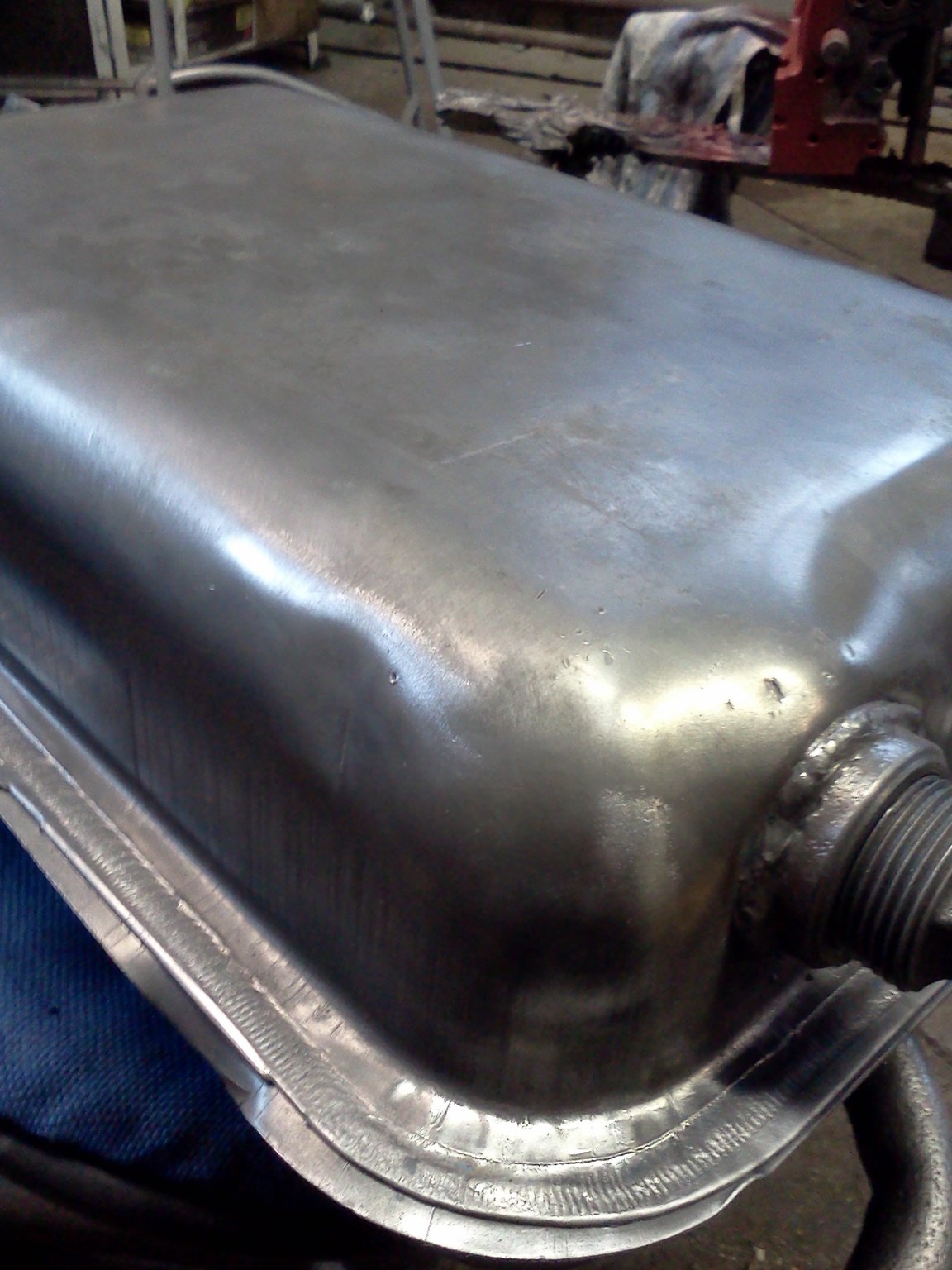

Õlipaak nagu kõik teisedki detailid, puhtaks, krunt ja värv
