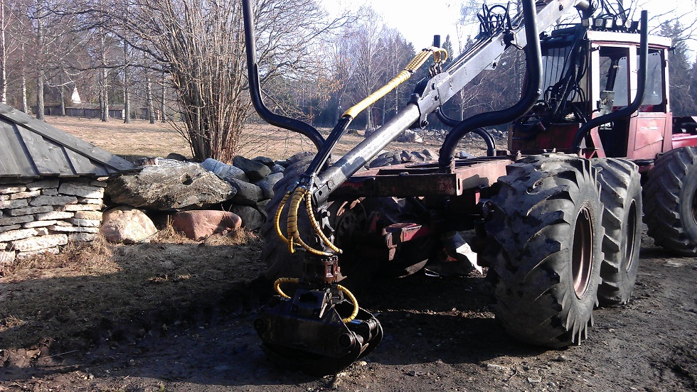

Ümber said tehtud teleskoobi voolikud, mis varasemalt niisama suvaliselt jooksid. Selle tarbeks eemaldasin abipoomil oleva hüdrotorustiku, mis oli väga kõver. Ajasin enam-vähem sirgeks (päris jäigad olid ja väänamist mitme tunni jagu) ja otsad pitsiga punaseks ja 90 kraadi üles.

Teleskoobile 60sentimeetrine voolikuid suunav latt nagu normaalsetel tõstukitel. Kõik voolikud hüdrotorustikuni uued. Tõsi, kaua neist osa peab, ma ei tea. Kasutan keeratavaid hülsse ja poes ei kontrollinud ka, et mees andis vähe väiksema läbimõõduga vooliku. Teadis küll, et kasutan keeratavaid hülsse, aga... Need tahavad sellist kohevamat voolikut. Hetkel siiski peavad õli küll.
