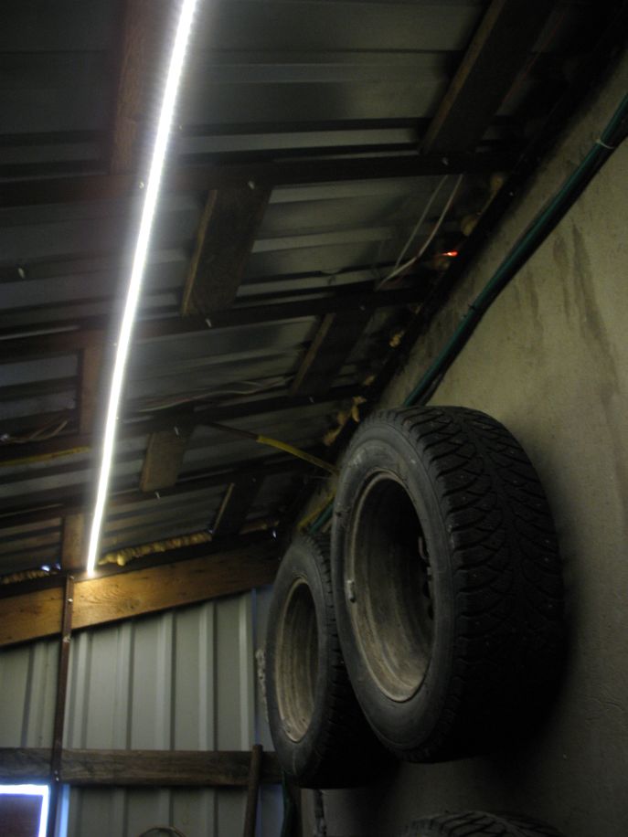

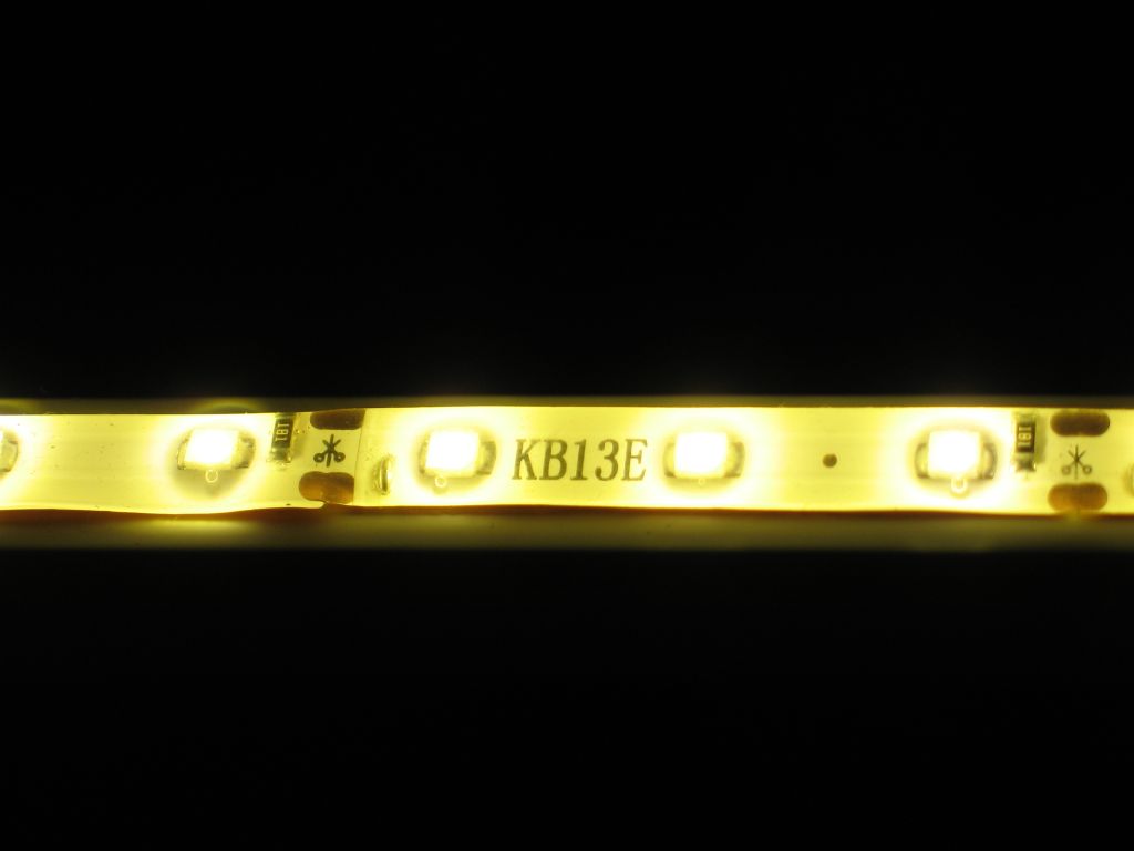

Led ribadest veel niipalju, et sõber kasutab maal 3528 ledidega ribasid. Panime ka 5050 ribadega nii öelda "joonele" ja vaata imet, täitsa võrdsed või vaat et paremgi! Üks selline riba nüüd endalgi puukuuri ja ühte kõrvalhoone ruumi valgustamas ja valgust ülearugi. Loe või ajalehte. Hind aga 5050 ribast üldjuhul soodsam ning pidid puuduma ka jahutusprobleemid. Seega kannatab pidevat põletamist. Piltidel veekindel ehk "süldiga" riba:
Makrovõttel nähtav lainetus tuleneb kehvast kahepoolsest liimteibist, mis vabrikus külge pandud. Ribade paigaldamisel olen karbiku kaanele alati lisanud liimitilgad. Muidu annab teibi enda liim pikapeale järele ja riba koorub lahti. Tavaliselt sellest aitab, aga seekord kipub teip ka teiselt poolt, n.ö. trükkplaadi poolt lahti vajuma.
