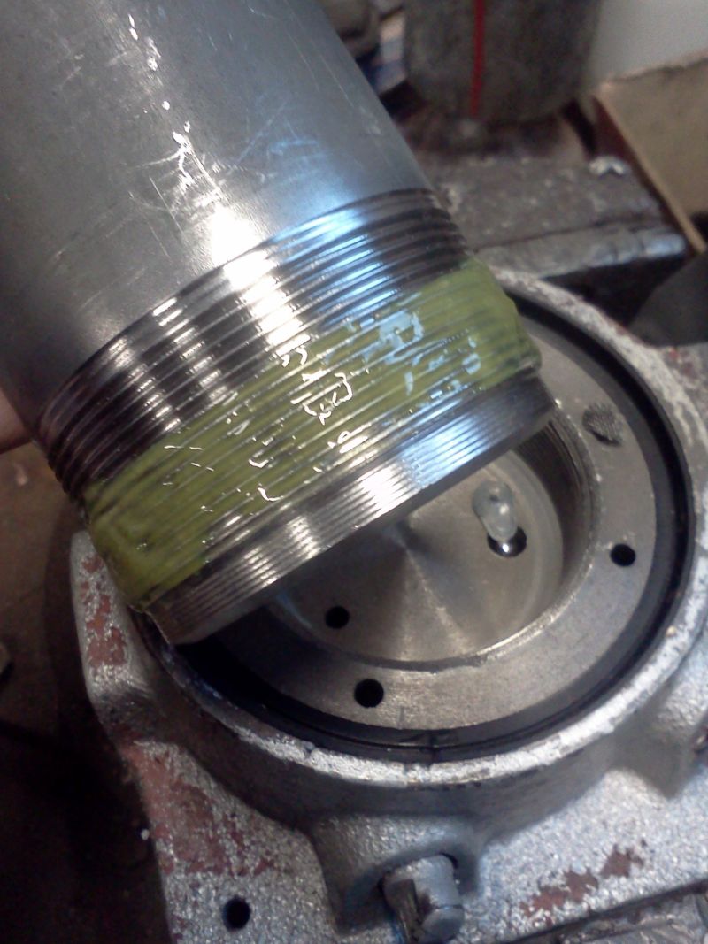

Nüüd oli aeg kõik kokku lapata. Nagu ma juba ennist mainisin, võiks kasutada selle tegevuse jaoks Loctite pastat. Põhimõtteliselt saab asja pidama ka deflonteibiga, kuid hilisem tulemus võib närvidele hakata käima. Teibil on vastik komme keerme vahelt välja end suruda, ning need niidikesed võivad lõpuks ummistada süsteemi.
Deflonteip, kuid ei soovita
Ei soovita kuna ta käitub selliselt...

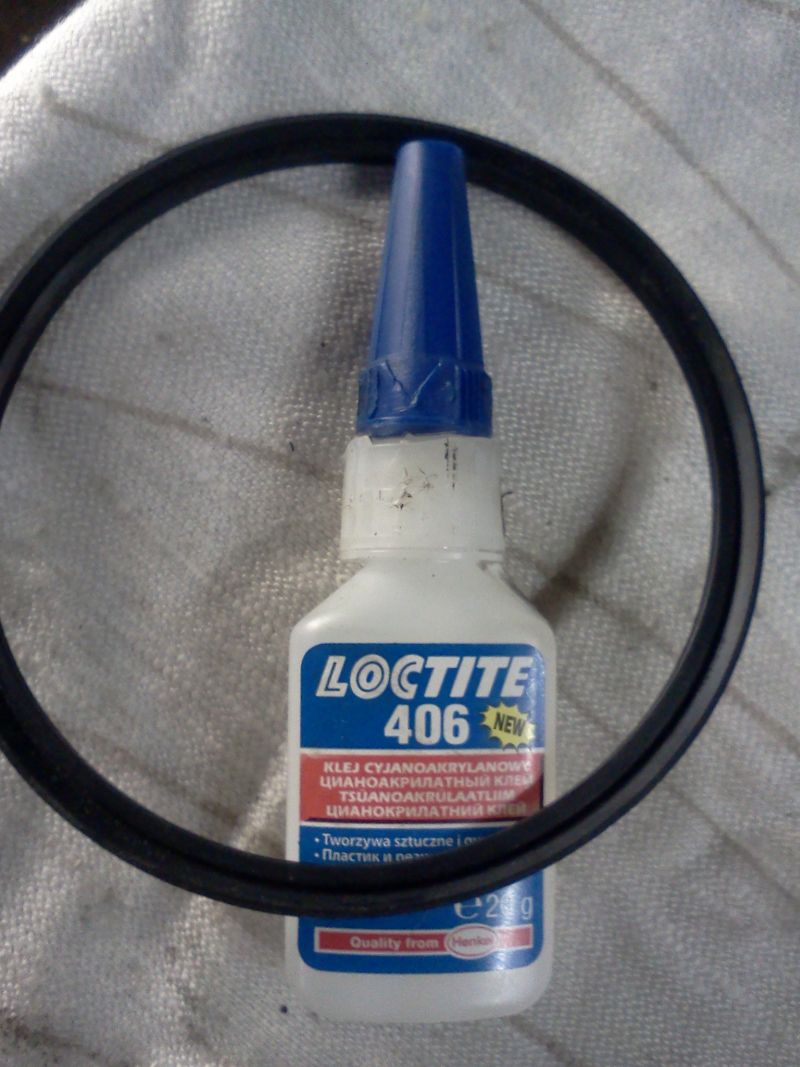

Tihenditest ka paar sõna. Korpuse all ja peal on kaks tihendit. Alumine on kummist ja ülemine plastikust. Mina suutsin nad mõlemad perse keerata. Ülemine sulas millegi pärast keevitades ära (kuradi pilukad raisk)
Alumine oli ka kuidagi närune.
Ülemise ma lõikasin õlikankust uue ja alumise tegin TH700 kasti sisemusest leiduvast tihendist. See oli täpselt õige kujuga
Lõikasin aga parajaks ja liimisin kokku. See kuju ei olegi tegelikult tähtis. Kõlbab ka tavaline O rõngas või kummi riba, kui ta täpselt paigaldada.
Edasi (peale korralikku puhastamist muidugi) määrisin silindri keermed pastaga (siin näete seda originaal kuuli hoidjat veel)
Kruttisin silindri oma kohale, peale mida peaks ära pühkima ka üleliigse pasta
