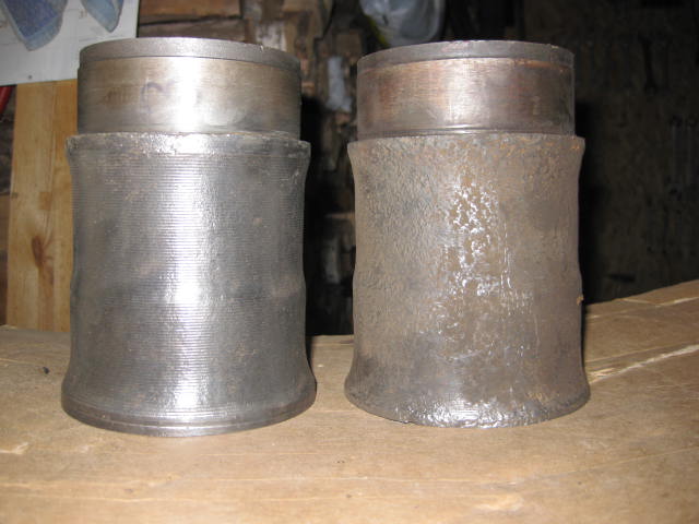

Mõnda aga olen siin tegelenud ka mootori ehitusega või siis ettevalmistusega. Sai hangitud üks Gaz 66 mootor ning selle sisse piilutud. Siis kui olin terve mootori laiali arutanud ja viimasena nukkvõlli välja võtnud siis selgus et see plokk on kasutus kõlbmatu. Nimelt kunagised remondimehed olid vahetanud nuka saalesid, keskmised olid valesti sisse pandud ja nukk ei saanud määrimist ja siduri poolne viimase saale pesa oli ära rikutud. Spetsalist vaatas seda ja ütles et selle pesa saab korda küll aga lihtsam ja odavam on leida uus plokk. Noo ja saigi siis garaazi veetud järgmine 66 mootorBig Grin
Samuti tekkis probleem eelmise moortori hülsidegaSad Kuus hülsi tundusid olema ok aga kaks olid juba kahtlased. Kuna sisse puuritakse 95,5mm (orginaal 92,0mm) kolvid siis iga mill tähtis. Pildil olevatest hülsidest vasem on ok ehk siis välimine mõõt 105mm(veesärgis olev peenem osa) aga parem hüls on mõõdus 102mm ja siis need rooste augud. Aga noh loodan selle teise seest saada ka paremad hülsidSmile
