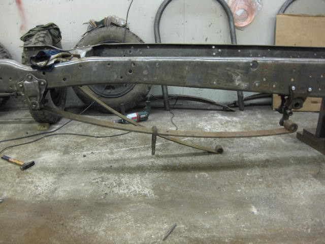

Eks ikka uut ja hääd infot kogutud, sai hangitud 63 tagasild, UrmasRehvid-esse tagumised rehvid viidud protti, külastatud Rebellat (sai sealt tehase sport nukkvõlli ning tellimused ülevaadatud), kodus mootori juppe pestud ja küüritud ning täna jõudsin ka TammsaluSmile
Tammsalu poisid olid 2/3 raamist haljaks nühkinud nagu oleks see just tehasest tulnud ilma värvita.Smile Paigaldasin siis esivedri tagumised kapid ära ja nüüd siis tagumine kinnitus 19cm tagapool. Vaja veel kiiged pikemaks teha ja vedru lehed ära ''pinnida'' Et pinnimis töö ära teha tuleb maalt vana alas ära tarida ja siis haamrile valuBig Grin (pehmemad kindad tuleb ainult kätte panna, muidu põrutab käed ära. Selles osas vana bagi vedrudega kogemus olemasToungue).
Arutasime ka silla laiali et aru saada mida vaja. Kindlasti tuleb ära vahetada töösilindrid, simmerid ja klotsi katted. Vaja oleks ka uusi piduri trummeleid aga vaevalt neid 63 omi leiab ja peab leppima ääre ära treimisega. Nagu selgus differ on tavaline ja taldrekul 40 ning teol 6 hammast, see peaks tegema ülekandeks 6,66. Kuskil oli vist võrdlus 51,52,53 ülekannete kohta, peab vähe otsima või ehk leidub mõni kiirem kes välja hõiskaks.
Vähe pildi värki kaBig Grin
