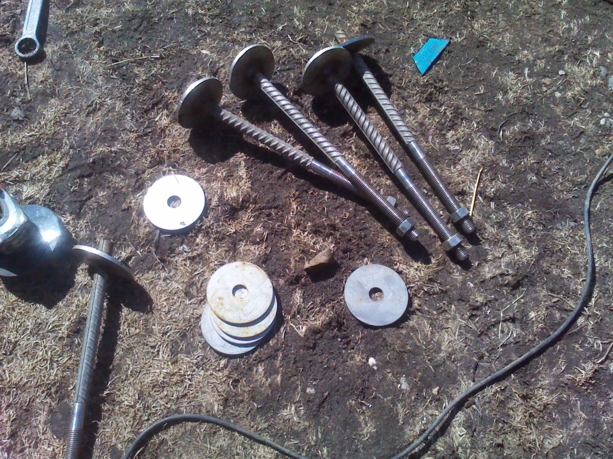

(19-03-2014, 20:00 PM)paukjapostivahe Kirjutas:  Mutter annab harva järgi,pigem ilusad rv latid.Roostevaba voolavuspiir ca 30 protsenti madalamal,kui tavalisel konstruktsiooniterasel(s355 näiteks), 8.8 tõmbetugevusega poldist rääkimata.
Ei usugi et latid järgi annavad, ikkagi 20mm happekindel roostevaba teras. Ehk leevendaks vedruseibid olukorda...
Otsisin siit samast teemast kõnealused poldid ka üles:
http://forum.automoto.ee/attachment.php?aid=43097
http://forum.automoto.ee/attachment.php?aid=43096
