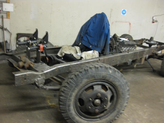

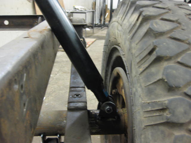

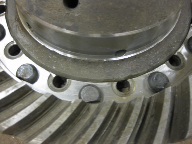

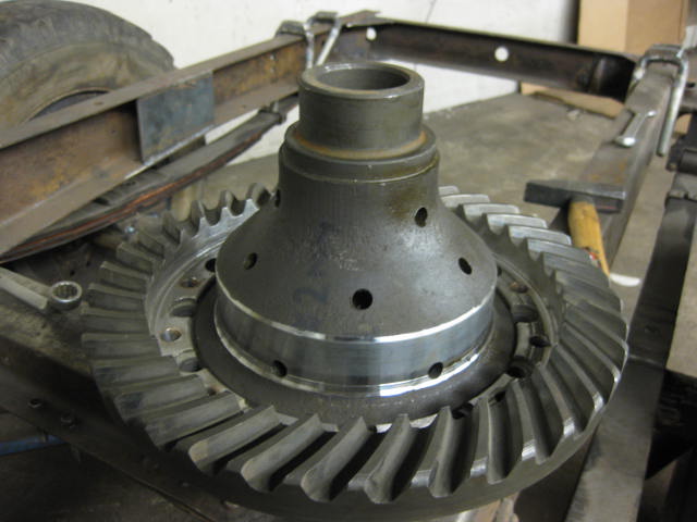

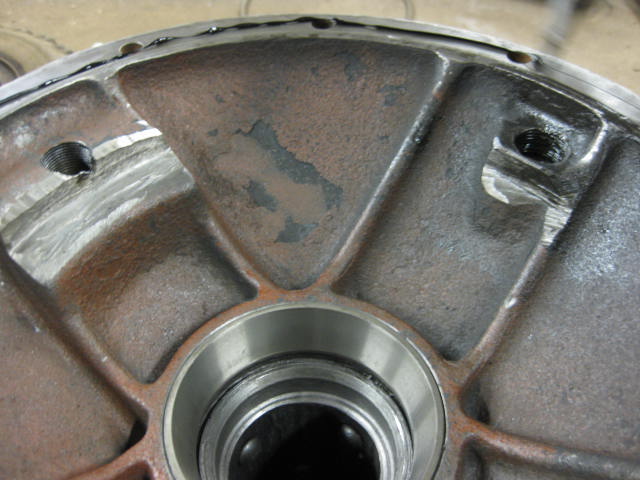

Sai siis seegikord midagi tehtudSmile Põhiliselt sai oldud tagasilla kallal ning mõndade juppide ettevalmistusega.
Sai tehtud tagasillale alumised reaktiiv vardad ning amortidele leitud sobivad kinnitused. Samuti timmitud reduktori laagrite asendit, see operatsioon jäi poolikuks kuna ei olnud hetkel (nüüd juba olemas) "käbi" reguleerimis seibe. Reduktor sai paika aetud treial meeste tehtud seibidega, kuna info seibi paksuste kohta oli olemas siis see oli lihtne. Probleem tekkis siis kui panime silla pooled kokku, ehk siis käis reduktor vastu korpust. Aga egas siis midagi märgid peale ja relakaga üleliig korpuselt maha. Ja saigi asi kokku.
