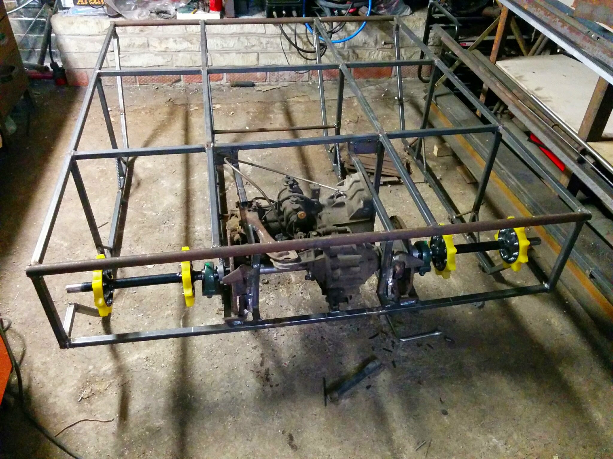

Vaat et märkamatult pea kolm kuud viimasest postist möödas. Aga Linda pole kaugeltki märkamatuks jäänud sel ajal. Annan siis väikse ülevaate, kuhu maani praeguseks jõudnud olen.

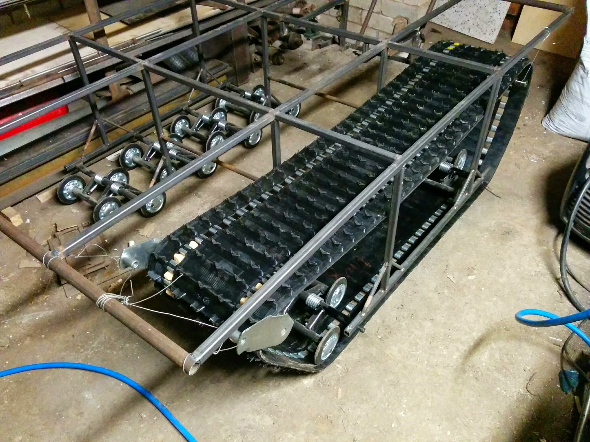

Käigukast ja pidurid said juba varem oma vahel sobituma saadud vastavate vahevõllide ja muude tükkide abil. Edasi oli vaja lintide jooks paika saada. Alguses mõtlesin teha lindid üsna madalad, aga katsetamise käigus jõudsin umbes sellise kujuni.
Selle põhjal sai hakatud ka raami kõrgemaks tegema.
Ning esimene prooviks allapanek
Edasi sai järjest raami tehtud. Käigukasti kinnitus, veotähikud jne.

Täna sai prooviks esimest korda lindid korralikult alla pandud. Sobivad ilusti.
