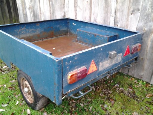

No tekkis vajadus jälle peedist pesumasinale trummel teha. Hakkama aga ei saanud ma. Siis vaatasin, et zubrjonoki haagis mul asjatult seisab ja tore oleks sinna saun peale ehitada.
Seda on ennegi tehtud ja tundus lihtne. Kast maha, mingi onn peale klopsida, ahi sisse ja anna tuld.

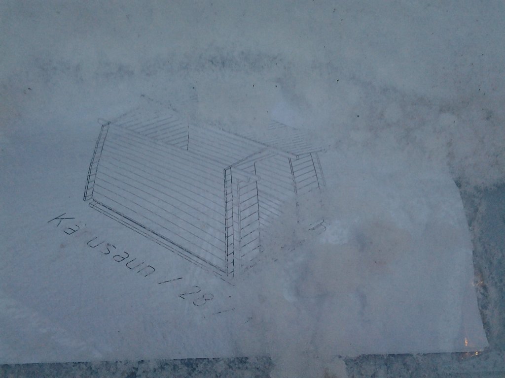

Esialgne plaan oli veekindlast vineerist karp umbes 1,5×2×2. Kokku lüües vaatasin, et neid tahvleid sinna ikka kulub ja maksavad ka ikka omajagu. Ka mingi karkass kokku lüüa ning voodrilauaga seest ja väljast üle lüüa kaalusin. Lõpuks leidsin, et minu jaoks parim lahendus on väike prussmaja tellida. Lihtne üles ehitada ja pinnad seest ja väljast juba viimistletud, ainult värvida.
    [attachment=
Maja mõõtudeks sai 1,6×2,4×2,05. Loodan, et korraga mahub sauna 3-4 inimest sest üksi ikka väga igav saunas käia.
Kaaluks pakuti umbes 400-500kg. Algul tundus piisama raamile prussidest laiem ja pikem pealisehitus teha ning rattad sisse jätta. Aga arvestades kaalu ja kõrgust võib selline asi kergel ümber minna. Mis siis ikka, tuleb lisakulutusi teha. Raam pikemaks/laiemaks keevitada lasta. Sillatala samuti.
