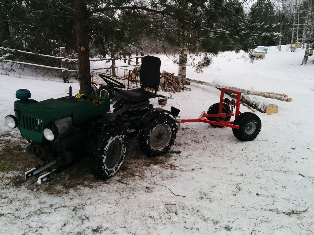

Ega ma vahepeal tegelikult suurt tegelenud traktoriga polegi. Sai sel nädalavahetusel üle pika aja välja aetud metsateoks. Seepärast sai äsja ka kunagi motoploki jaoks valmistatud balansiir sildadega haagist natuke suuremaks kohendatud Tzi tarbeks. Värvimise peab suveks jätma, praeguse ilmaga ei kannata kuidagi.
Sõit metsast koju on minulgi üsna lühike, vast nii 200m ümber. Sellest pool mööda kõrgepinge liini alust, mis möödund aastal ära puhastati. Enamus oksi koristati küll ära, aga ei taiband ise sooja ilmaga seal teed sättimas käia, seega üsna müttlik lume sisse ära külmand oksade tõttu. Pinnas ise on seal metsa osas kõva ja Tzi rattad kannavad hästi. R15 rehvide peale olengi mõelnud hetkel rohkem kõrgema ja tänu sellele pehmema profiili tõttu. Ning ega ei tahaks neid Tzi originaalrehve kuhugi juurika otsa ära lõhkuda.
Palke olen seni nii ümmarguselt kuuemeetrisi vedanud. Eks kui tee rohkem sisse saab sõkutud, tuleb ka pikemad järele proovida. Hetkel on kõik palgid olnud tormimurd. Igavene nikerdamine, et sellises pikkuseski teiste puude vahelt kätte saada.
Palgi laadimine sinna raami vahele käib nii, et võtan raami traktori tagant ära, lükkan raami palgi kohale, keeran raami tagurpidi palgile peale, kett ümber palgi ja otsad kinni. Seejärel teine mees keerab palgiraami õiget pidi tagasi, palk tõuseb üles ja mina tagurdan traktoriga kohale. Sellise 40+cm palgi üles tõstmine sel viisil on isegi naisele jõukohane, kangiefekt. Vähemalt kahekesi tegutsedes saab nii kindlasti kiiremini kui näiteks eraldi käsivintsi palgi tõstmiseks kasutades. Ja samal viisil saab palgi kätte ka, ainult et siis pole teise mehe abi vaja kuna tühja raami saab ka üksinda üsna lihtsalt konksu otsa tagasi.
