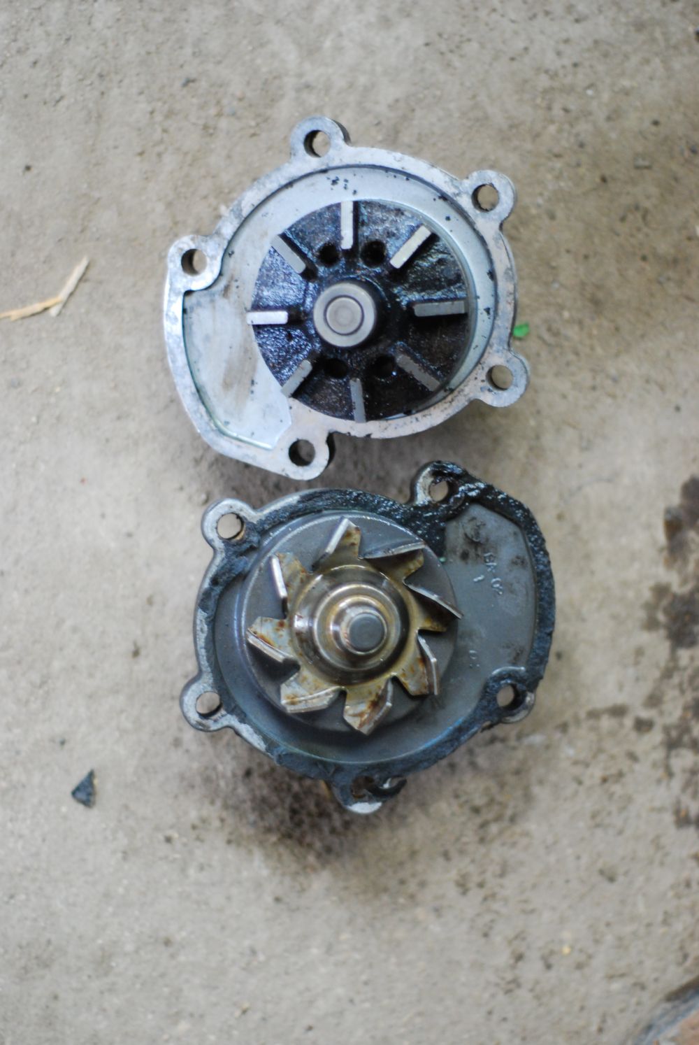

Vahetatud sai veepump ära mootorite vahel. Nimelt mootori töötades oli kuulda tugevat kahinat veepumbast. Ei miskit kriitilist veel aga häiriv kõrvale. Mulle ei meeldi teadmine, et miski on nigu viltu, see närib hinge. Veepumba laager oli veidi kehv. Sai pandud teiselt veepump ja heli kadus. Ehitus on neil natukene erinev. 84 aasta oma on lamedate hammastega ja 87 aasta oma saehammaste moodi hammastega. Ei tea, mis neil vahet on. Sobis hästi sinna teise korpusesse ja vett pumpab kah.
