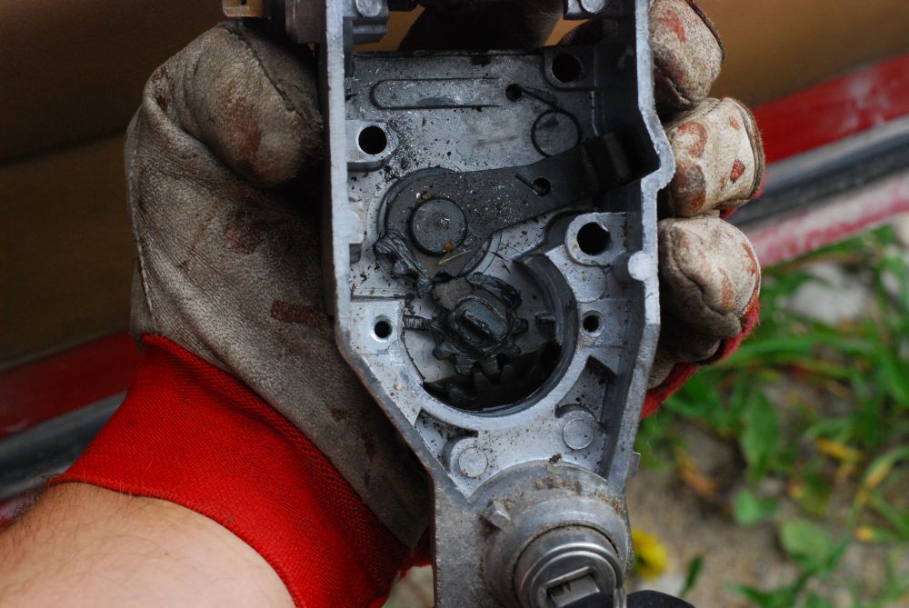

Eile sai süütelukk ära vahetatud. Süütelukku ennast ei saa ära, tuleb koos käigukangi hoovastikuga vahetada. Õnneks sai alumise plastkorpuse, kus käigukang sees liigub, paika jätta ja ei pidanud hoovastikku regullima uuesti hakkama. Nüüd läheb ka 5. käik veel paremini sisse. Ennem oli 3 ja 5 käigu puhul tunne, et lähevad suht samasse auku, nüüd on korralikult eristatav käigu asukoht kangiga.
