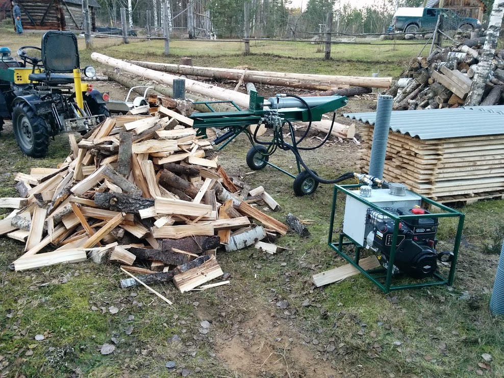

Tsitaat:Üks küsimus veel targematele, mitu tonni jõudu annab välja selline komplekt, kus on kolb 100mm, vene odav pump nš-50 ja mootor 10kw, 1500rpm?
nš50 pump 1500rpm juures teeb tootlikkuseks jämedalt võttes 1500 x 0,05 = 75 l/min.
Kui süsteemi maksimaalseks töörõhuks arvestada 120bar, siis selle tootlikkuse juures teoreetiline võimsustarve: 120 x 75 / 600 = 15kW. Arvestades kadusid, oleks vaja vähemalt 20kW mootorit, et nii suure tootlikkusega nõnda suurt rõhku saavutada.
1 bar rõhku annab umbes 10 tonni survet ruutmeetri kohta. 100mm kolvi pindala on 0.0079 ruutmeetrit. Järelikult 120 bari juures saab masinal olema jõudu: 10 x 120 x 0.0079 = 9.5 tonni.
Selleks et kasutada väiksema võimsusega mootoreid, on välja mõeldud kaheastmelised pumbad. Ehk mingist survest alates, muutub pumba tootlikkus oluliselt väiksemaks. Mu puulõhkujal on kasutuses pump, kus tootlikkus kukub 50bar juures 60l/min pealt (3600rpm juures) vähem kui 20l/min peale. See võimaldab mul kogu süsteemi suuremale rõhule seadistada (200bar) mis annab oluliselt jõudu juurde (100mm kolviga juba pea 16 tonni). Seejuures vajalik võimsus mootorile: 200 x 20 / 600 = 6.7kW
Sellele lisavad kaod, aga ümmarguselt 10kW bensiinimootor jõuab väga ilusti ajada surve 200barini kuni ülerõhuklapp avaneb.
Eriti uhke olen hüdrauliliselt üles-alla liigutatava tera üle. Smile Sain ta valmis alles mõned kuud tagasi, ehk õnnestub läbiajal ka videot teha. Töötab igatahes väga hästi.
