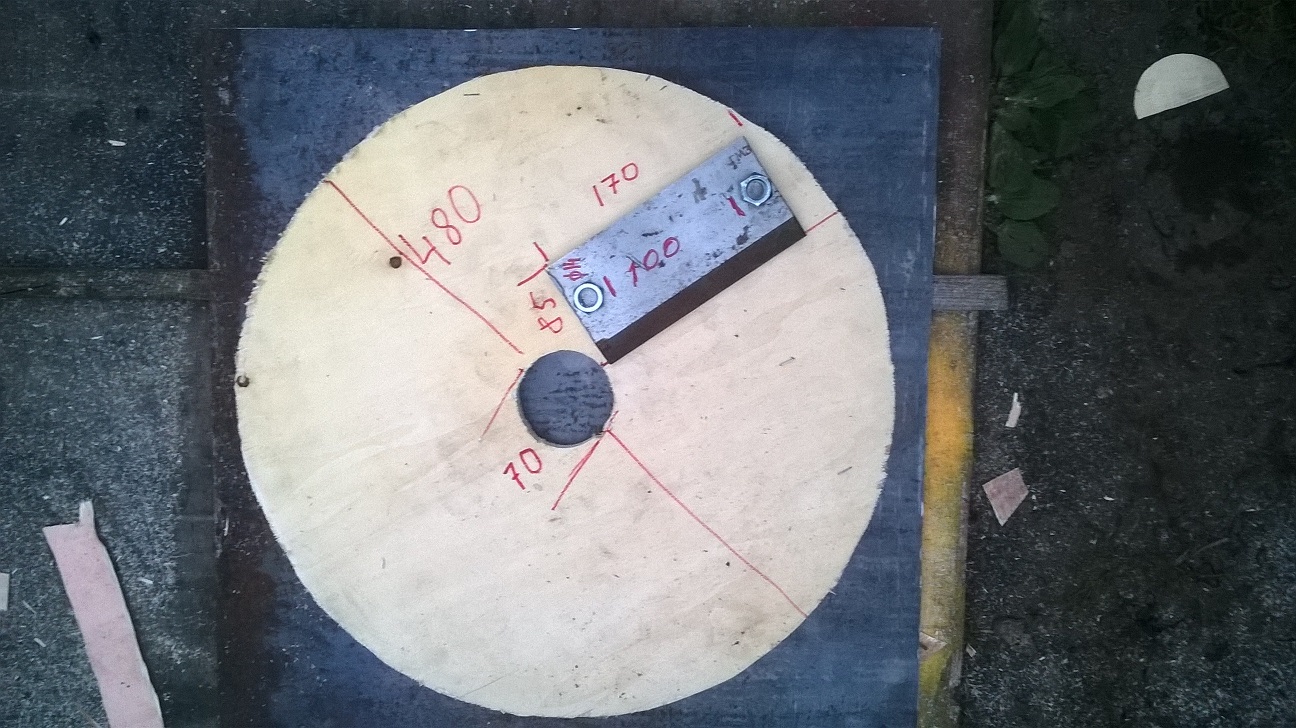

Tänan näpunäidete eest!
See trummelhakkuri variant isegi korra oli plaanis aga puudusi tiba rohkem kui ketashakkuril: Kindlasti peab olema etteande süsteem, tikub tegema vägagi erineva pikkusega haket, võimsusetarve suurem kui ketashakkuril.
See terade kinnitamine nö sahtlisse on täitsa mõeldav teema, saab vähemalt terve teraotsa ühtlaselt kandma.
Sai kiiresti vineerist lõigatud üks ketas, tuleb hakata terasi sinna peale sobitama, kui tundub, et asi paigas, mõõdud ära võtta ja üks eskiis plasmalõikajate jaoks kritseldada. Ilmselge see, et ketta 10 mm paksust vähe, 20 mm oleks paras. Sai nüsitud ka üks torujupp DN 500 sellest siis lõigata välja hakkuri korpus, 200 mm korpuse paksuseks peaks piisama. Korra välgatas isegi selline totakas mõte, miks ei võiks hakkuri korpus kandiline olla..... hakke väljapuhumine jääb veidi nõrgemaks aga ons siis vaja seda 10 m kaugusele lennutada, praegu tuleb siiski ümar
