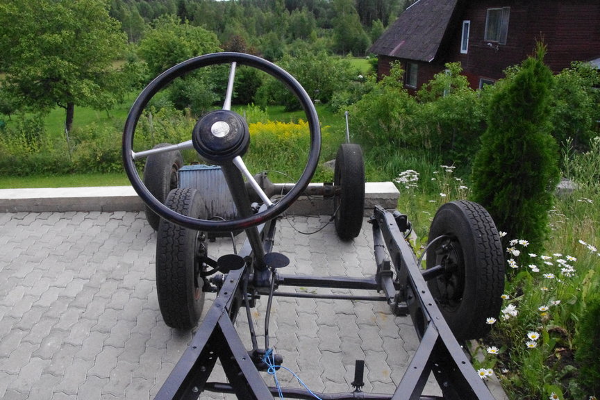

		Panen ka natuke oma tegemisi siia üles, et ei jääks muljet, et olen püssi põõsasse visanud. Kuigi kerget midagi ei ole ja kes ütles, et peakski olema. Lõpuks sain rooli. Ei tea kas neid tehti vähe erinevate kinnitustega aga peaks ta kinnituma raamile 12-liste poltidega aga mul õnnestus sisse panna 2 10-list ja üks 8-line. Eks kunagi tuleb viilimisega tegeleda. Mõni pilt ka.

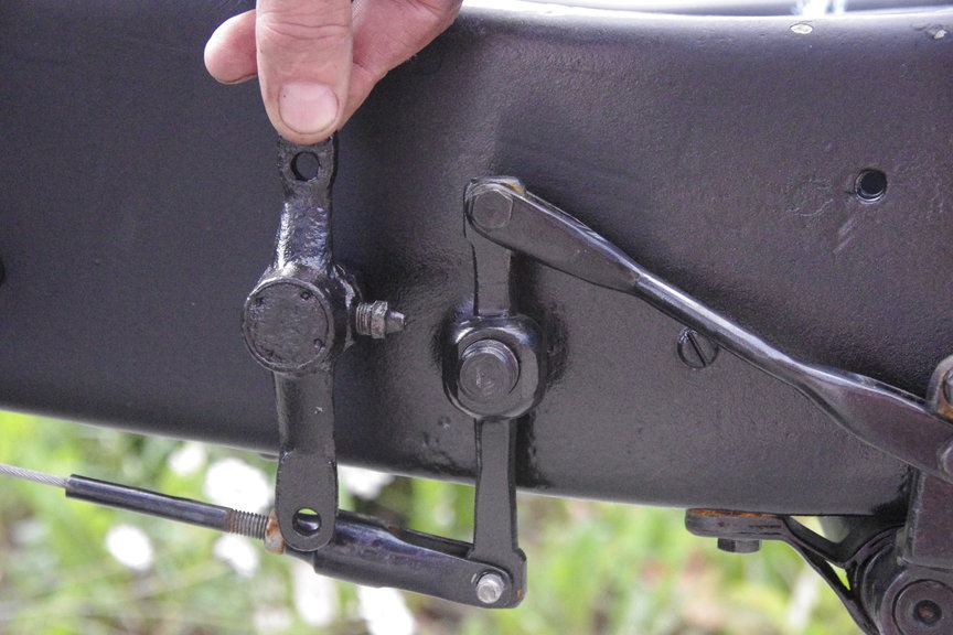

projektile kaasatundjad ja kaasaelajad saadavad igasugu materjale, enamuses Venemaalt. Alguses sai ka rumalusest kõiki (spetsialiste) usutud, isegi Novosibirskis ära käidud ja (100 %) originaalseid vidinaid tellitud, muidugi oma rumalusest. Näidati mulle taastatud M1-te, mis oli hinnatud mingi komisjoni poolt 90 % -lt originaalseks. Eks minagi läksin selle õnge ja sai sealt tellitud igasugu vidinaid, mis hiljem osutusid lihtsalt, ei taha kirjutadagi milleks. Mõned näited. Meh. pidurite ülekande õlg. Käes on õige. küljes vale
Õnnestus hankida originaalne, mis pärast pikka WD-ga töötlemist hakkas liikuma ja muidugi läheb kasutusse.

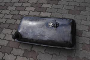

Käsile sai võetud ka bensiini paak. Kui olin ülemise poole ära puhastanud oli rõõm suur. paak paistis väga ilus ja originaalne, kui aga järjekord jõudis alumise poole kätte, siis vaimustus vähenes tunduvalt. Eelmine omanik oli selle paagi paksu tõrvataolise ollusega kokku määrinud ja sealt välja tuli küllalt robustne taastus töö.
