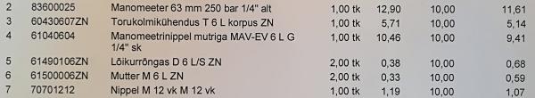

Kindlasti on Hydroscandist soodsamaid kaupluseid, aga peamiseks kriteeriumiks oli asukoht. Summa eest saadud kaupa näeb manuses.
Privaatselt on tähelepanu juhitud filtrile, et surve all oleval poolel ka midagi kütust filtreeriks. Airmix ja airless värvipüstolid töötavad üpris suurel survel, Graco G40 maksimaalne vedeliku surve nt 280 bar. Filter on seal 100-meshine ehk avadega 0,149mm.
Kui tahaks, siis saaks edasi arendada, eks vaatab...
