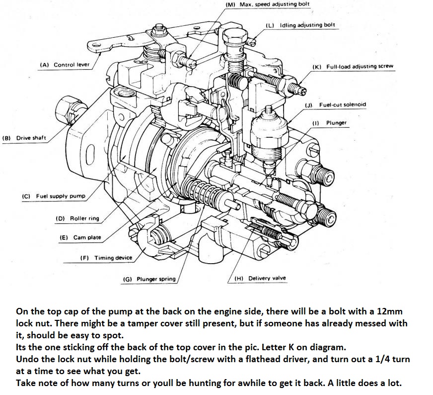

Leidsin ka ühe päris toreda juhise, kuidas L ja 2L mootori pumba pealt võiks kütuse pealeandmist maha kruttida, aga eks korrektsem oleks enne rihmandus üle vaadata ja pumba pritsenurka kontrollida. Sest seda kütusekruvi ei ole kunagi näpitud, tehasepoolne klamber on reguleerimiskruvil peal.
Pumba joonis.
