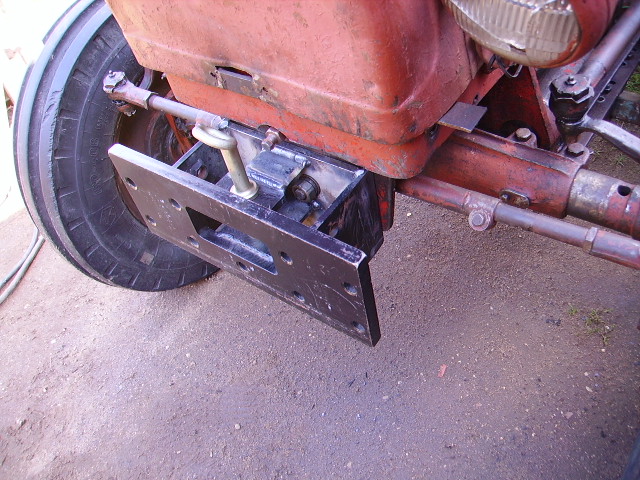

Tegelesin nädalavahetusel vana Harkoviga. Oskab keegi öelda, kas tehasest ka sellele esiraskusi paigaldati? Ees prussi küljes kinnitusauke pole samas raskuste kinnituskronsteini jaoks.
Raskusi aga oleks mõningate tööde jaoks vaja. Seniajani sai riputatud sinna kõikvõimalikku kola. Samas võiks olla asi ikka viisakas.
Uuema tüübi Vladimiretsi omad väheliikuvad ja osatakse ka hinda küsida.
Ei pidanud mõistlikuks malmjunnide eest suurt summat välja käia. Natuke luuret vanarauaplatsile iganädalaselt ja oligi sobiv lahendus olemas.
Keevitusega raam ringi teha ja külge.
Raskused küljes. Saab ühe paari veel panna, kui vaja. Siis kokku 160Kg. Kui väga vaja, siis lihtne raskusteraami omakorda pikendada, aga see nagunii liiast juba.
Nõksuke karterist kõrgemad ka altpoolt.
