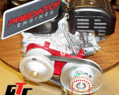

Youtuber Mike Festiva toppis 212 predator tüüpi mootori (7hp~) krossirattale vahele. Käigukasti asemel variaator. Sõidad nagu rolleriga ringi - mõlgutasin ka vahepeal mõtet sama asja peale.
Dnepri raam natuke suurem/raskem. Seega vb 7 hobest jääb väheks aga su pakutud 15 on juba täitsa tummine ma usun.
Küsimus ainult kuidas variaator kardaani otsa saada. Idee poolest võiks kohe mootori risti ratta vahele pista ja variaatori väljavõtte otsa teha orginaal kardaani jaoks kinnitus.
Pildil märgitud Oranži ja punasega.
[Pilt: predator.png]
Aga siis tahab masin tagurpidi sõitma hakata.
Lahend oleks mootor 180 kraadi teistpidi keerata nii, et variaator vaatab sõidusuunda ja mootori alt lihtsalt üks võll mis laagripukkidele toetub, viia kardaanini.
Selle variaatori puhul on tore ka see, et seda saab ükskõik mis nurga alla keerata mootori küljes. Põhjal on nimelt iga nurga jaoks eraldi 3 poldiava + 4 põhinurka kuhu keerata annab.

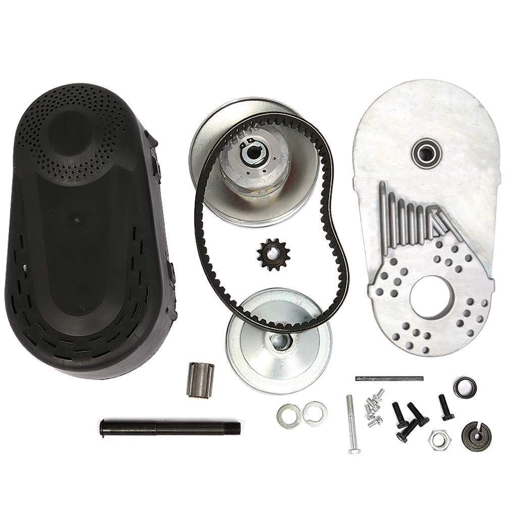

Variant ka sebida kuskilt originaal käigukast ja jõumootori võllile lihtsalt originaal hooratas/flants paigaldada ja kasutada originaal käigukasti.
[Pilt: 943cc2762d02t.jpg]  [Pilt: f53bd86bb66dt.jpg]
Oleks kettveoga ratas oleks asi natuke lihtsam.  Smile
