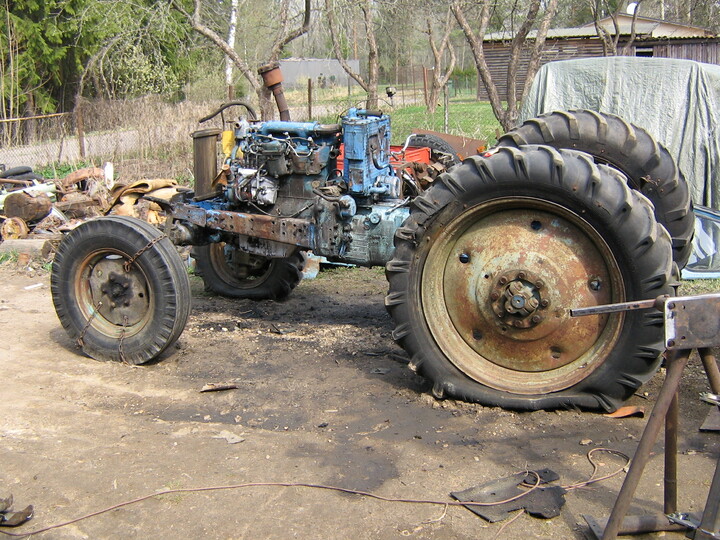

Sai talle siis magneeto ja karbuss peale pandud et proovin käima ka enne varuosadeks võtmist sest välja nägi see asi lootusetu.
Üllatuseks käivitus käivitusmootor esimesest tõmbest ja põlvega teda kinni hoides vedas ka suurt mootorit väga jõuliselt ning see käivitus ka kohe kui kütus üles jõudis nagu polekski 15 aastat seisnud.
Õlirõhk oli hea ja väga ilusti tasakaalus oli ka ja sõita proovides olid kõik käigud olemas ning roolgi keeras näpuga kohapeal vaatamata tühjadele rehvidele.
Siis tekkiski mõte, et mis oleks kui remondiks ära?
Niipalju oli küll kohe selge, et see kabiin sinna ei jää sest olles suure kabiiniga eluaeg töötanud piisas korra seal sees proovisõidust.
Sai see siis maha võetud niipalju kui teda oli ja jääk ära pestud ning välja tuli selline asi:

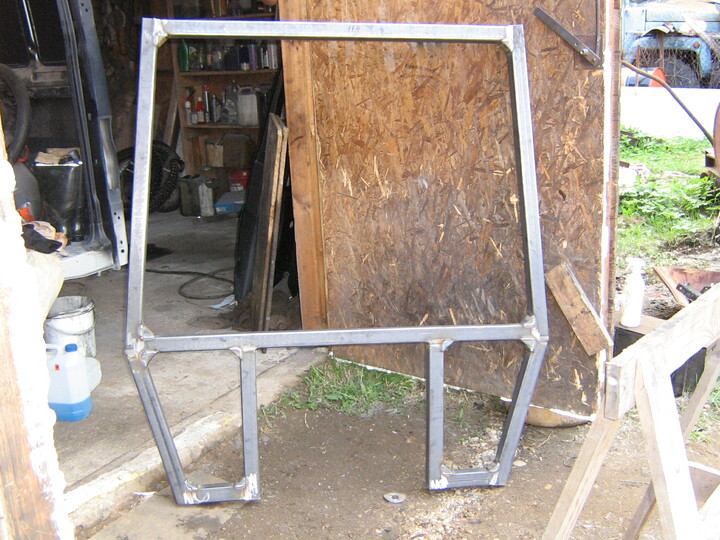

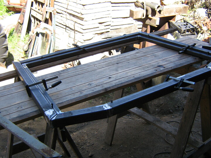

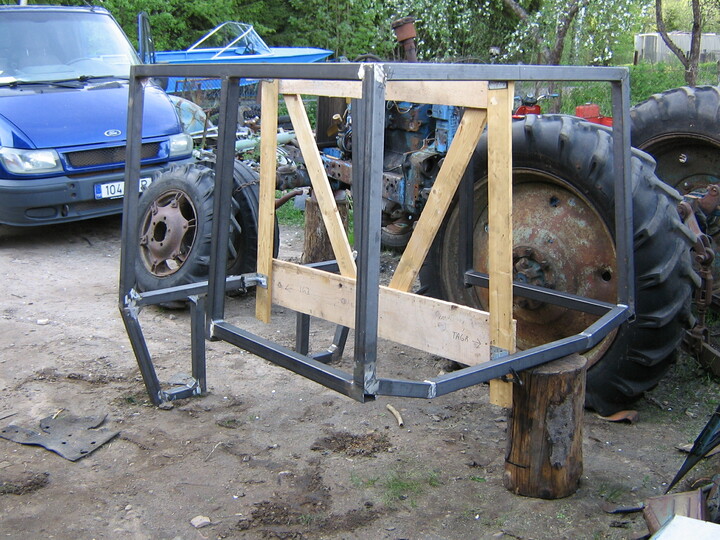

Pisut mõttetööd ja šabloone ning töö algas:
Siis tagasein:
Siis need šablooniga kokku ja küljed:
Jätkub...
