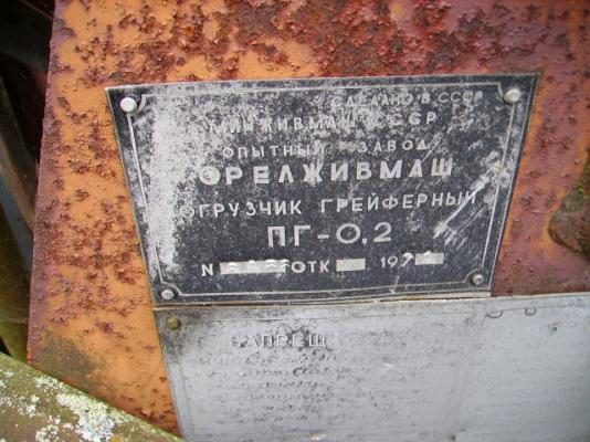

PG-0,2 on siiski mõeldud puistematerjali laadimiseks. Originaalis on tal kaasas viglad ja greiferkopad.
Eks osavamad on ratsinud ka kaevekopa külge, aga masti ehituselt see jätkusuutlik ei ole.
Võrdluseks venelase ja soomlase tugevuserinevus.
Teiseks on mastide liikumine omaette teadus. Saska peal olev PG-0,2 ilma ringi ehitamata veetrassi ei kaeva. Ülevalpool Ksf Plyval videos see ka näha, et maa pealt võttes juba silinder sisuliselt sees. Üleüldiselt on masti liikumiskarakteristika halb.

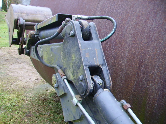

Võrdluseks jällegi soomlase kohta üks fail, mida klõpsates näeb selle liikumisulatust.
.pdf H100-2 ja H100-2L esite.pdf Suurus: 287 KB  Tõmbamised: 214
Seega, las venelane seisab profiilmaterjali üleval toetajana rauahunnikus edasi.
