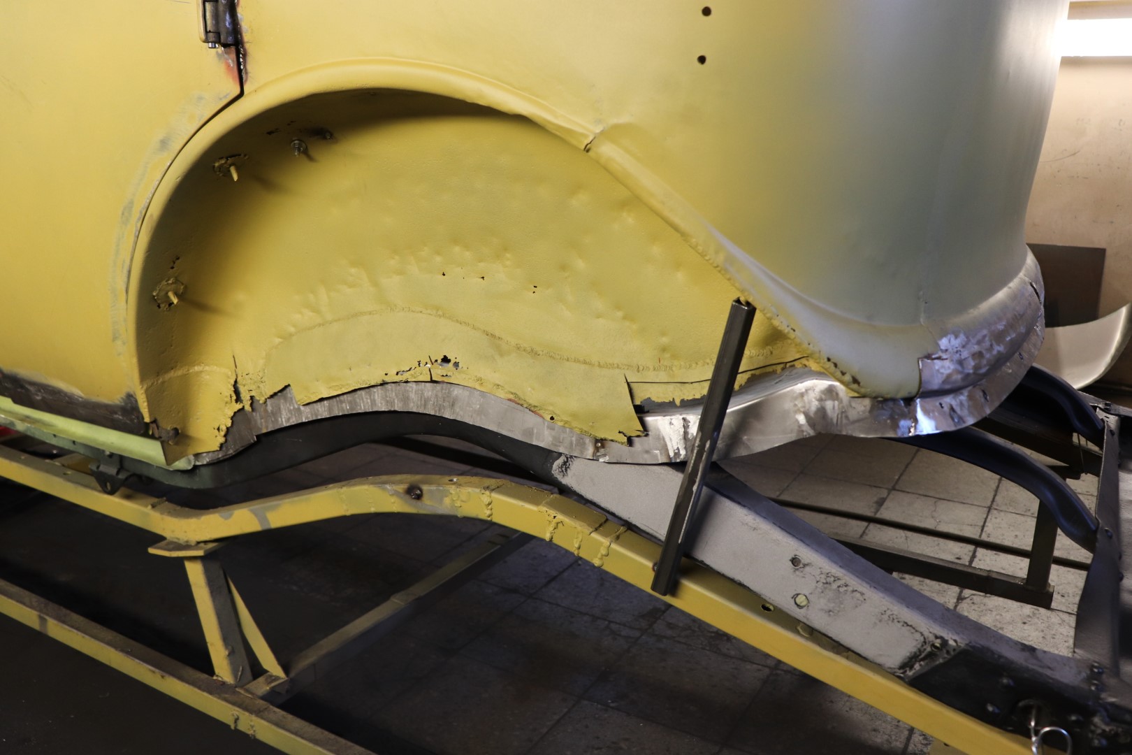

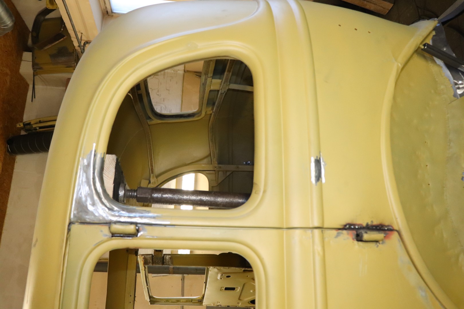

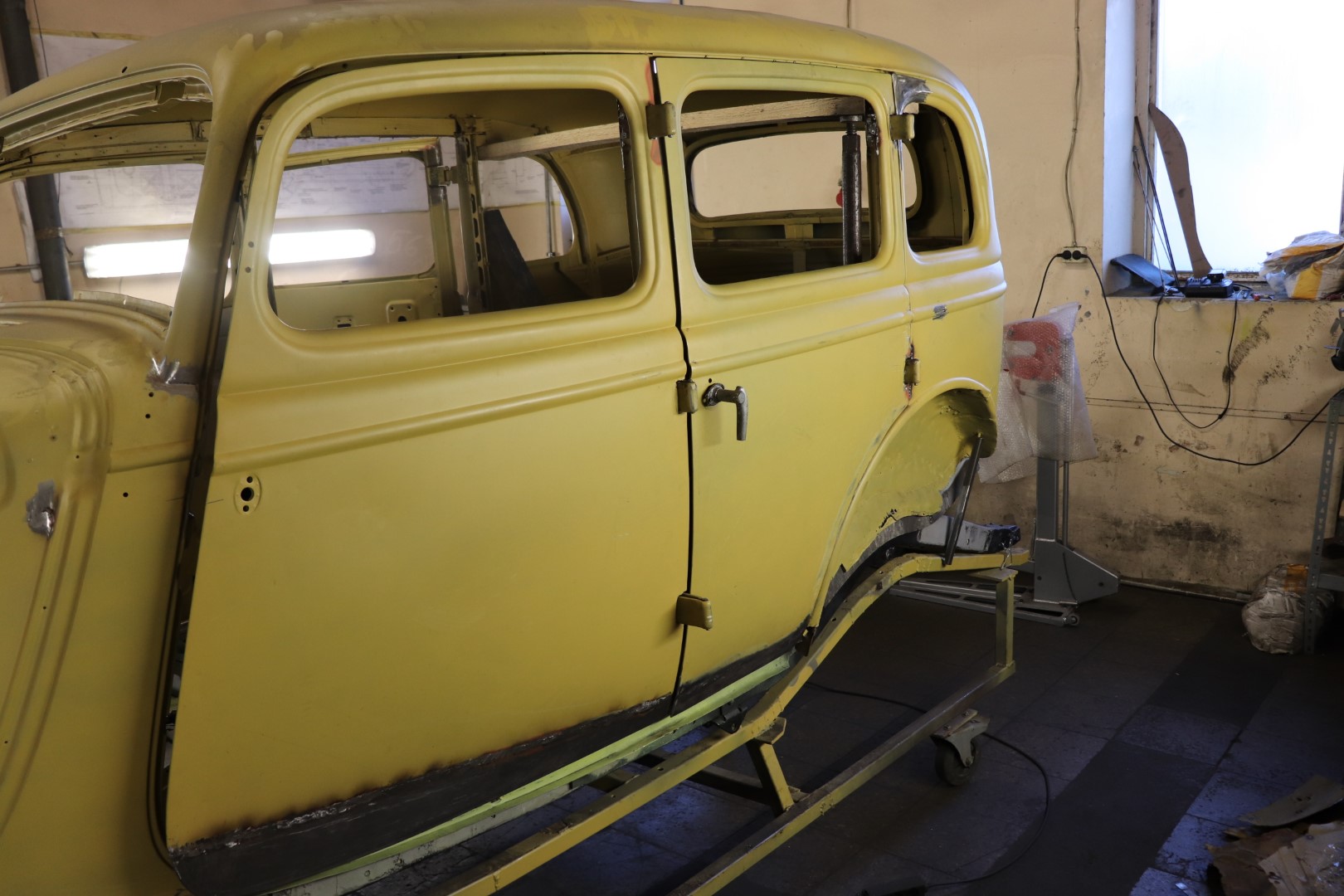

		Tasapisi edeneb ka M1 plekitööd. Kuna juppe saada pole, siis tuleb kõik detailid plekist ise välja vormida, mis küllaltki töömahukas ja aeganõudev ettevõtmine. Plekksepal õnnestus mingi ime läbi isegi uste vahed normaalseks saada ja külje triip silmale mitte häirivalt jooksma panna. Teades, milline see pilt algselt oli, siis minu hirmud ei täitunud ja plekksepp sai asja ilusti korda. Lausa uskumatu, kuidas aastatega võib kere ära vajuda ja muidugi aitasid sellele kaasa ka saadud kõksud ette ja taha. Ikkagi 83 aastat vanakesel turjal. Tagumine põll, teisiti ei oska seda nimetada tuleb ka uus teha. Vana lappimine läheb kallimaks. Tagumised sisemised porikoopad said ka valmis aga eks neid ussitanud ja mädanenud kohti veel jagub.
