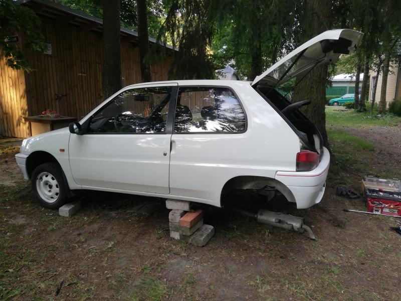

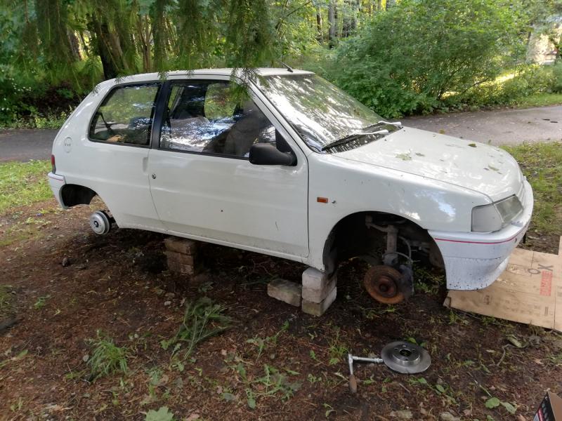

Sain rehvivahetust minema sõita, kui autosse oli tunda kummi kärsa haisu. Peatusin ja vaatasin, et kõik tundub ok ja jätkasin sõitu. Mõnisada meetrit enne kodu käis pauk ja olin oma uuest tagarehvist ilma. Probleeme põhjustas see sama kinnine tagasild, mis nüüd laiema rehviga koostöös rehvi sisekülje ära sõi.

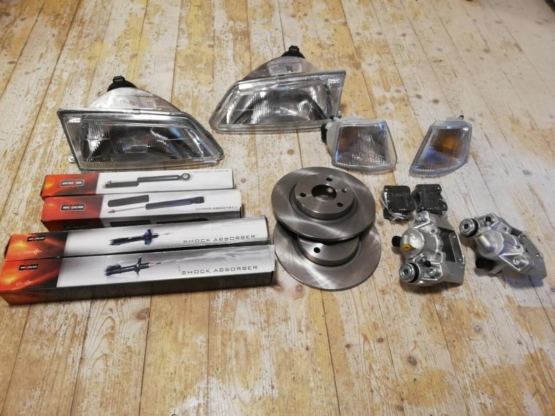

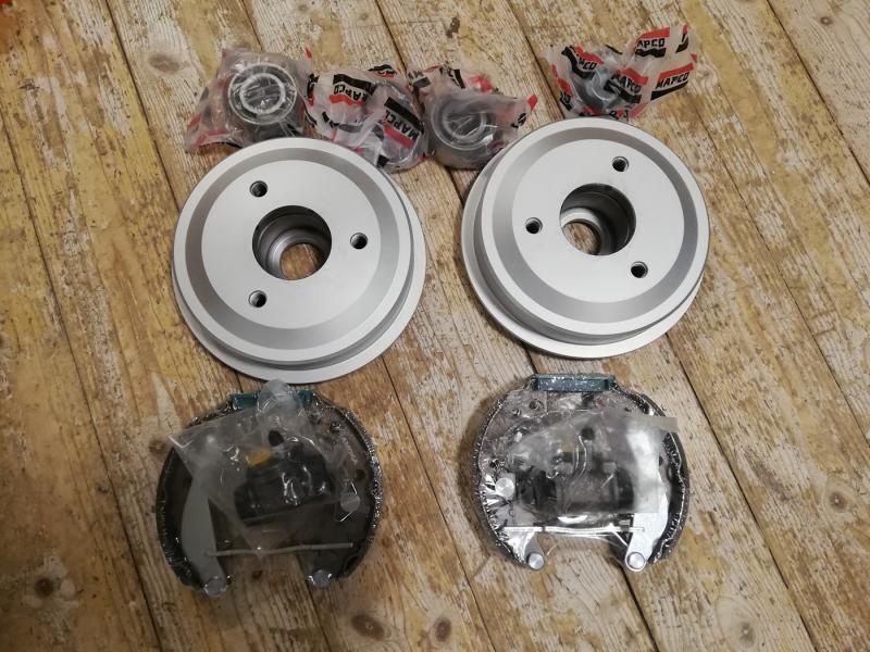

Suure vihaga läksin internetti ja tellisin ära uue tagasilla, uued amordid ja kõik piduriosad. Lisaks sai tellitud uued esituled ja suunatuled. Õhtuks oli auto olukord selline:

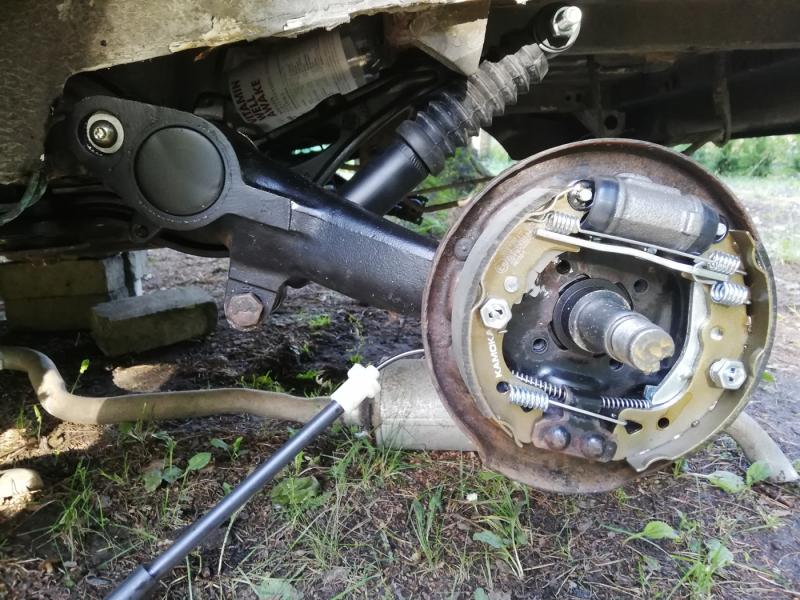

Paari päeva pärast olid osad kohal ja tuli vaid oodata ilusat ilma, et asjad ära vahetada.
Hetkeseisuga on auto taas ratastel ja liikumisvõimeline. Pidurisüsteem sai kõik uued osad ja töötab hästi. Tagasild on uus koos amortidega ja nauding on sõita. Auto sai külge uued esituled ja uued suunatuled
