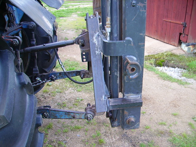

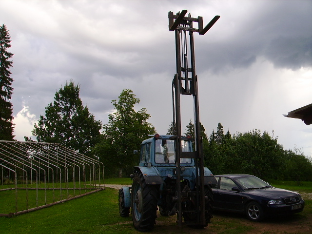

(29-07-2020, 14:50 PM)Envir Kirjutas:  Mul on 4,5m kolmest üksteise sisse käivast sildrist koosnev nn vabatõste mast ja tõstimine käib modifitseerimata JUMZiga. Näeb pildil toodule sarnane välja. Õlipaak on üpris täis ja ei ole probleemi, saab ilusti hakkama. Kasutatava õli kogus ei ole väga suur. Olen tõstnud maksimumkõrgusele näiteks kuuri sarikaid üles.
Minu kartused põhinesid Gaz tõstukile tuginedes. Sellel suur pirakas silinder ja sinna seda õli ikka läheb.
Aga sai 5 meetrine kahveltõstuki mast koju toodud. Tõstejõud 2.5 tonni, muidugi Belarusi taga seda ei realiseeri ja pole ka vajadust. Kolm eraldi silindrit ja väheke arvutades sain õlikoguse kuskil 12L kanti. Pole muidugi täpne, silindreid lahti ei kiskunud ja kolbe üle ei mõõtnud. Aga hüdropaagi taseme ja silindri hülsi seina paksusele tuginedes.
Üks mure ka. Väga ei usalda seda kesktõmmitsat, on teine vana ka ja keermed vatti saanud. Kühvelkopa jms jaoks hüdrosilinder ka olemas. Aga tõstukile see ei kõlba. Jagaja annab läbi ja silinder ka on nagu on. Ühesõnaga mast vajub ruttu lööbakile.
Mida arvata neist Tööriistamarketi tõmmitsatest, pehmemad vast vene rauast pole?
Olemas ka kesktõmmits-hüdrosilindrid. Lukuklapp ka küljes, seega jagaja siibri leke ei mõjuta.
