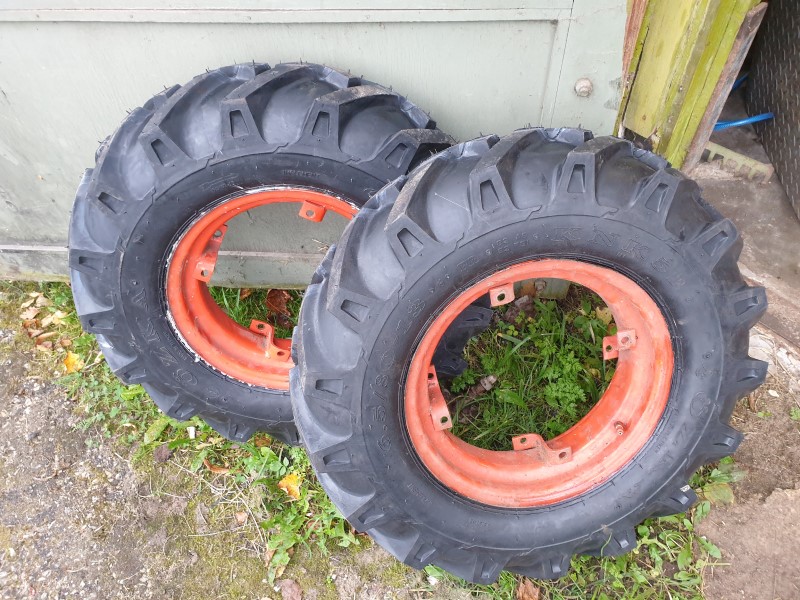

Sai uued rehvid võetud 6,50/80 - 13/6 Özka KNK52 82A6 TT Hinnaga: 35€/tk Baltyre Eesti AS
[Pilt: rehvid-KN52.jpg]

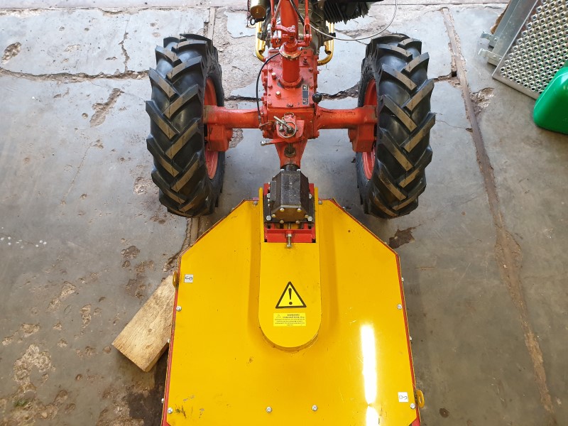

Originaalidest on nad siis ca. 43mm kõrgemad, seega läheb natuke kiiremaks(kui suur muutus on pole veel arvutanud). Samas niidukile oli see hea, sest võitiski liiga madalalt. Halb selle mõttes, et rehvid hakkasid jälle vastu niidukit käima ja ma nii lootsin,et ma ei pea ratastega jändama hakkama, aga paistab et niitmiseks tuleb nüüd panna 70cm laiusele ja mullatöödeks 60cm. Orikad kippusid kiiresti mustrivahe täis võtma, loodan, et kalasaba puhastab paremini ja veab paremini. Silla korpuse ja maa vahe 32cm. Ühe korra tuleb veel sellele aastal niita, eks näib kuidas toimivad.
