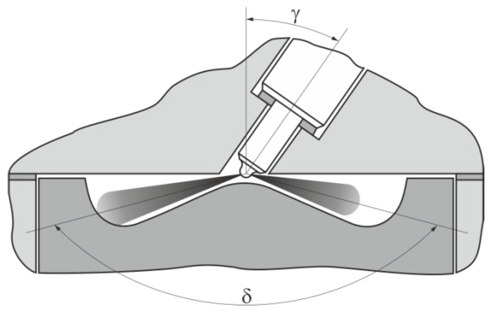

(01-11-2020, 01:07 AM)2715 Kirjutas:  Belarusi pihusti korpusesse sobivad kõik need pihustid mille suurus on "D".
Ei ole kahjuks see asi nii lihtne, pead veel arvestama pihusti kallet plokikaanes, väga paljudel mootoritel on pihustid kaanes püsti, belarusil aga viltu.
Loomulikult aukude omavaheline nurk ja veel mõningad asjad mis võivad erineda.
