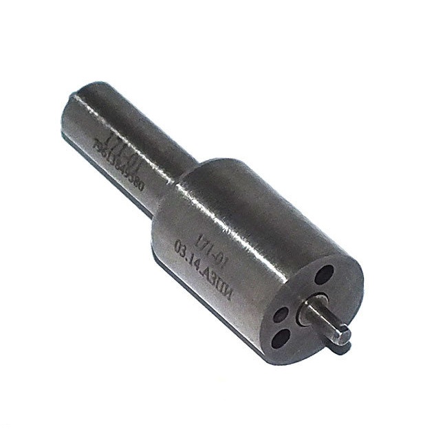

Pihusti nurka peab loomulikult arvestama, kuid 2 klapiga silindris pole võimalik pihustit päris sirgelt panna kuna ta lihtsalt ei mahu täpselt klappide vahele ja klapivedrud ei luba nagunii pihustit sirgelt panna.
Muidugi Belarusil on pretsedenditult väike pihustiavade nurk (120 kraadi) et pihustada sügavasse avasse, kuid minu mootoril on teise põlemiskambri kujuga kolvid kus kamber laiem ja madalam.
Üks variant on osta lihtsalt 4 uut euro 3 pihustit sest need pihustavad väga korralikult kütuse uduks nagu lääne pihustid, kuid nendega on ka probleeme.
Meil sel õnnetul traktoril on need peal ja tehase omad töötasid pea 3000 tundi ära enne kui suitsema hakkas.
Sai sinna 4 uut pihustit ostetud, kuid neist 2 on praeguseks vanade vastu vahetatud sest ei pihusta.
Mitte paha pärast vaid üldharivas mõttes, et pihustiotsa asendi pihusti suhtes fikseerivad 2 tifti ebasümmeetrilise asetusega ja seega ots saab olla pihusti korpuse suhtes ainult ühes asendis ning keskmine ava on kütuse jaoks.
[Pilt: 90293-542055671ffe925f963ba52f041dba34.jpg]

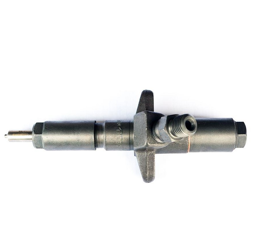

Pihusti aga kaande läheb ainult üht pidi sest toru tuleb küljele välja.
[Pilt: 90285-9a57147228232d3a5763d9179c7e41fb.jpg]
