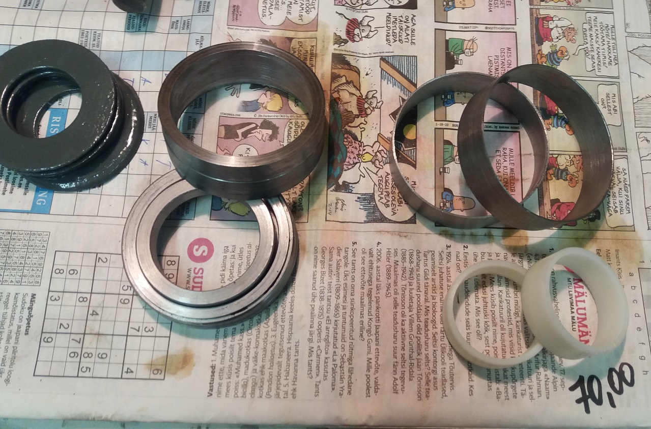

Ära toimunud tegemistest. Paigale sai sätitud ülejooksurataste tihendus. Tööd oli palju, sest välja tulid treida võrdlemisi täpselt 72/70mm ja 45/40 puksid. Pöiale ja võllile vastu olevad pinnad jätsin mõned sajandikud pingu, tihendile vastu olevad pinnad jätsin enamvähem nulliga, sest tihend pingutab ise. Suuremate pukside jaoks hankisin venkude käest kena paksuseinalise 355 torujupi, ei pidanud õnneks täismaterjalist tegema. Sisepuksidega vedas samuti, mul oli täiesti juhuslikult kodus 60mm ümar kapronijupp 30mm avaga. See visati mulle kunagi Sossi mäel asunud plastikufirmast põhimõttel "küll sa midagi leiutad" kauba peale. Vedeles leiutamist oodates umbes kümmekond aastat riiulis.
Rõngad - keskel abinõud, paremal puksid

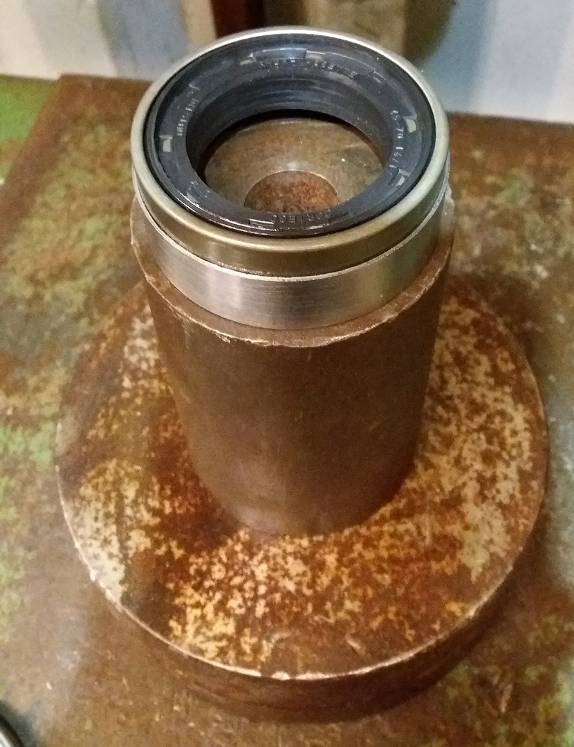

Lisaks puksidele oli vaja ükshaaval välja mõõta ja valmis teha ka pressimise abinõud. Varasemast kogemusest teadsime, et suurema tihendi haamriga paika tagumine ei pruugi päris õnnestuda. Liiati siis veel kassetikas, mis tuleb korraga paika saada nii pöiale kui võllile. Seega suhtusime asja täie tähelepanuga, mis kiire valmis saamise suhtes muidugi jälle kaasa ei aidanud. Valmis sai spetsjomm astmega punn, mille abil pandi tihend välispuksi sisse. Punn pidi avaldama survet tihendi välisservale ning ühtlasi fikseerima tihendi asukoha kõrguse suhtes. Lisaks sellele pandi punnile treitud randile toetuma siserõngas, mis pidi avaldama survet tihendi siseservale. Punni ja rõnga eraldi tegemine polnud algselt taotluslik, aga kukkus materjalide tõttu nii välja ja vist päris hästi kukkus, sest siserõngas annab punni suhtes veidi ujuma ning saab natuke omale sisepuksi suhtes kohta otsida.
Tihendi välispuksile asetamine
Koostatud torn
Kokku pandud "topsi" vajutasime ratta pöia sisse sisepuksile. Kokkuvõttes pakub kasseti ja puksidega tulemus rahuldust. Ja mis siis, et ostsin kokku portsu ebavajalikke tihendeid ning kulutasin ekstra aega treimisele ja pressimisele. Isegi, kui mingitel asjaoludel tulemus ei sobi, oleme endast parima andnud.
