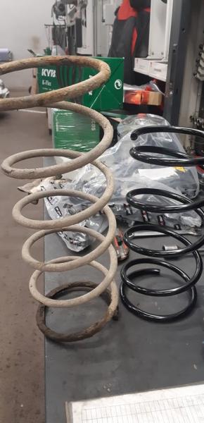

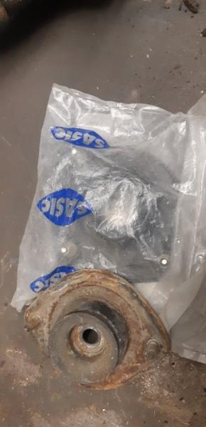

Lõpuks saabus rahulik november ja tellisin ära autole uued esisilla jupid. Vahetusse pidid minema amordid, vedrud, õõtshoovad, kõik puksid ja hunnik erinevaid kaikaid. Minu asi oli varuosad tellida ja auto ihuarst pidi asjad ära vahetama. Kuna minu sisetunne ütles, et kapotiall kõriseb genekas, siis tellisin kohe selle ka uue. Kokku läksid jupid maksma 386 eurot. Rõõmsalt pakiga remonti sõites sain õhtul teate, et osa juppe ei sobi. Näiteks uued ja vanad vedrud:
Tugilaagri kinnitused sain mina kolme poldiga, autol oli kaks
Egas midagi kui uuesti juppe tellima ja järgmine tellimus läks maksma 92 eurot ja sain autole vajaminevad jupid ja paari päeva pärast olid osad autol küljes ja sai sillastendis kõik paika reguleeritud.

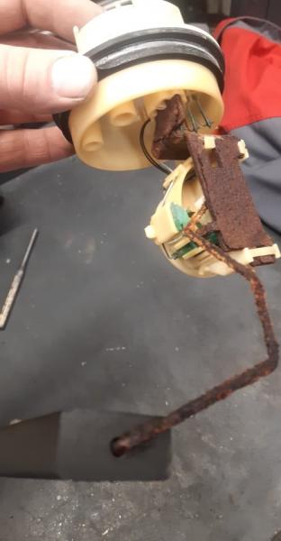

Lisaks sai keevitatud juhiiste ja tegeletud sai ka geneka raginaga. Tuli välja, et vana geneka ainukeseks probleemiks oli lahtine kinnituspolt. Kuna uus genekas oli juba olemas, siis leidis see uue koha vana asemel. Päeva lõpuks tegeleti ka bensiinipaagilt augu otsimisega. Auku polnud ja tuli välja, et eelmine omanik on jätnud bensiinipumba ja kütusetaseme anduri paagi külge keeramata ja need lihtsalt kõikusid paagis. Kütusetaseme andur nägi välja selline:
See on ka põhjus, miks kütuse seier midagi ei näidanud. Kui kinnitusrõngas kinni keerati, siis kadus ka leke ja bensiinihais salongist. Läksin täna tanklasse ja sain rõõmsalt 40 liitrit paaki lasta ja tõdesin, et leket enam pole.
