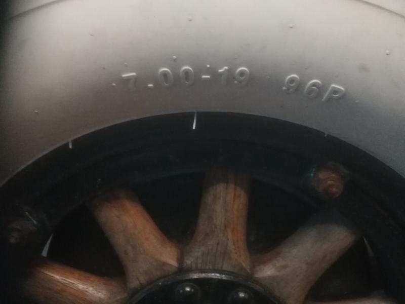

(30-01-2021, 11:30 AM)Raivo Kirjutas:  1930a soomekeelne reklaam ütleb 112´´ teljevaheks 3,35m.
Kusjuures enamus piltidel olevaid masinaid on plekkvelgedega ja rehvid 112´´ variandil  19 x 6,50.
Selle vene joonise pealt ma seda 19´´ mõõtu ei leia, kus kohast see tuli?
 Paari velje peal, mis mul õnnestus hankida on ka mingi, tõenäoliselt igivana valge randiga rehv. Just eile uurisin seda rehvi ja mingitki kirja ei õnnestunud leida.
Võin vaid öelda, et minu 31 a doonoril on puukodaratega velgedel 700 - 19 rehvid ja mees, kellel oli ka 32a Buick 90 sedan olid all 700 - 18 rehvid. Ja samasugused, nagu tema autol müüs ta mulle ka komplekti (6 tk) samasuguseid velgi. Milledel kahel olid veel eespool mainitud igivanad rehvid küljes. Pilt siis 31 a Buick rehvist.
