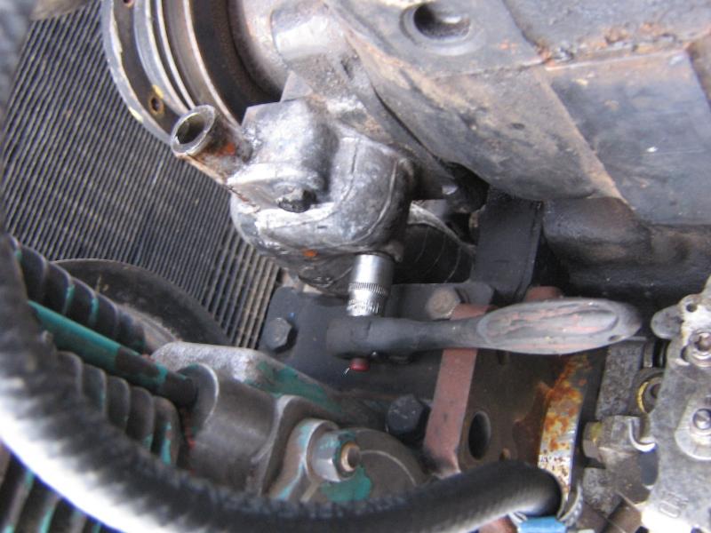

Vahetus ise on lihtne tänu oma peaga mõtlemisele masina ehitusel.

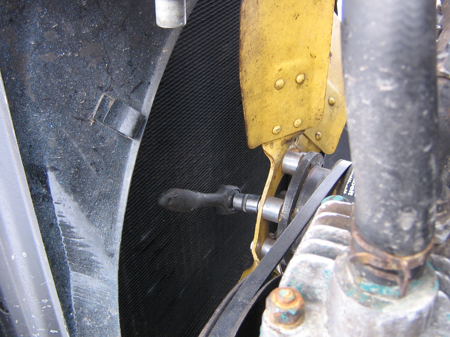

Kõigepealt tiivik maha.
Siis tiivik välja ja veetoru lahti ning rihmad maha.
Tuulekoda pole selleks vaja puutuda.

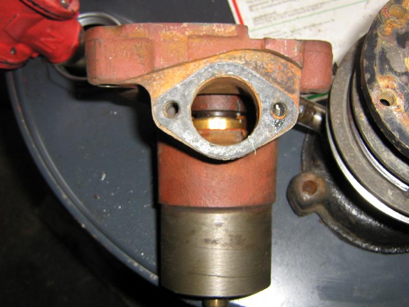

Pump ka kolmest poldist lahti ja käes ta oligi 15 minutiga ning siis tihendi jäägid maha lükata plokilt.

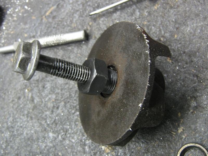

Tegin kohe ka tõmmitsa millega tiivik maha tõmmata ja treimise nüanssidel ei peatu, kuid teraga keere ja pärast termika.
Tiivik maas ja kuna ta 4 kuuga ei jõua ei jõua midagi kuluda olid kummiosad ikaldunud nagu arvata oli.
Peab hakkama tõsisemalt alternatiive otsima vene tihendile sest pumpade mure on üldine tundub.
Peale läks aga uus pump, mis tehtud aastal 78 kui lipikut uskuda ja oli mõeldud uuele mootorile, kuid sinna leiab selleks ajaks toimiva alternatiivi, mis kestab aastaid nagu mujal maailmas kombeks.
