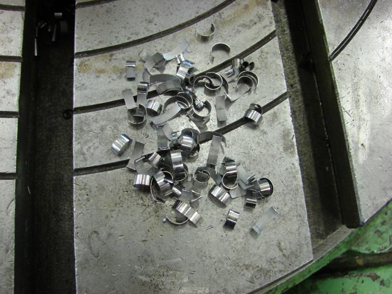

Lõikesügavus käigu kohta 0,05-0,15, sealt edasi hakkab lõikeõli suicu andma aga piir on kaugemal.
Mustalt 0,1 käigule ja lõpupoole puhtalt 0,05 käigule.
Laastu pilti ka.
