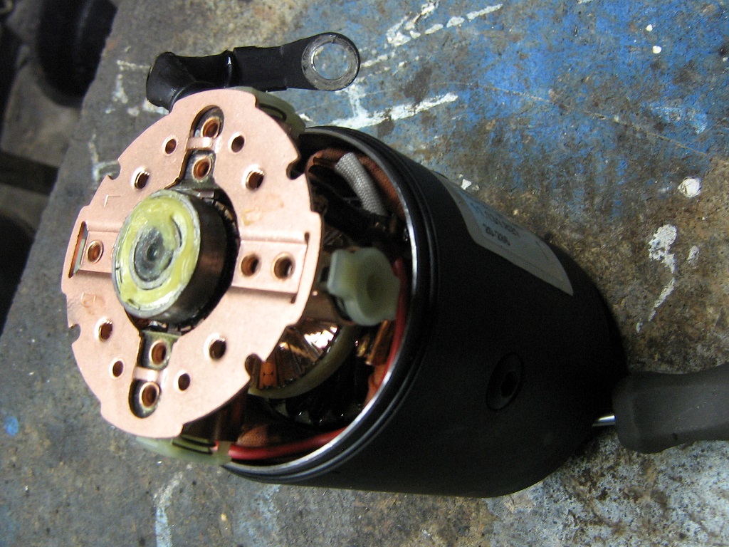

Kuna starter oli pisike 2,7 kw Magneton, siis vaatasin et panen peale uue 3,8 kw Mahle starteri, mis venelaste arvates on 4kw.
Enne sai teisele ka sisse vaadatud ja pole midagi ette heita: Määret on pandud kuhu vaja ja ka piisavalt korralikult asjad töödeldud.
Panin igaks petteks veel pisut määret juurde ja kokkupannes määrisin halja vasest harjahoidiku ka määrdega et vältida oksüdeerumist.
Starter peale ja hoopis teine asi!
