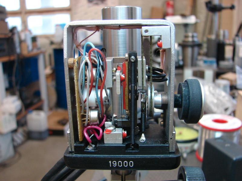

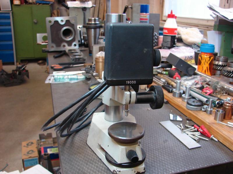

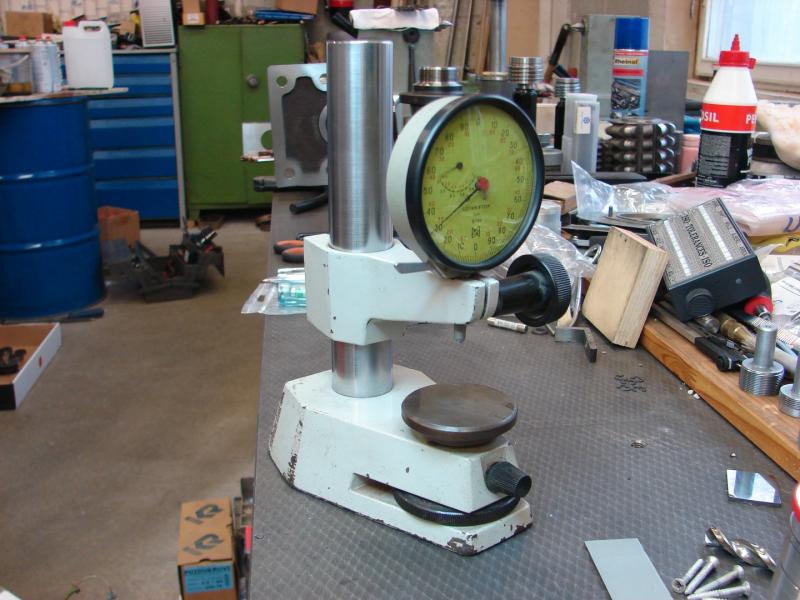

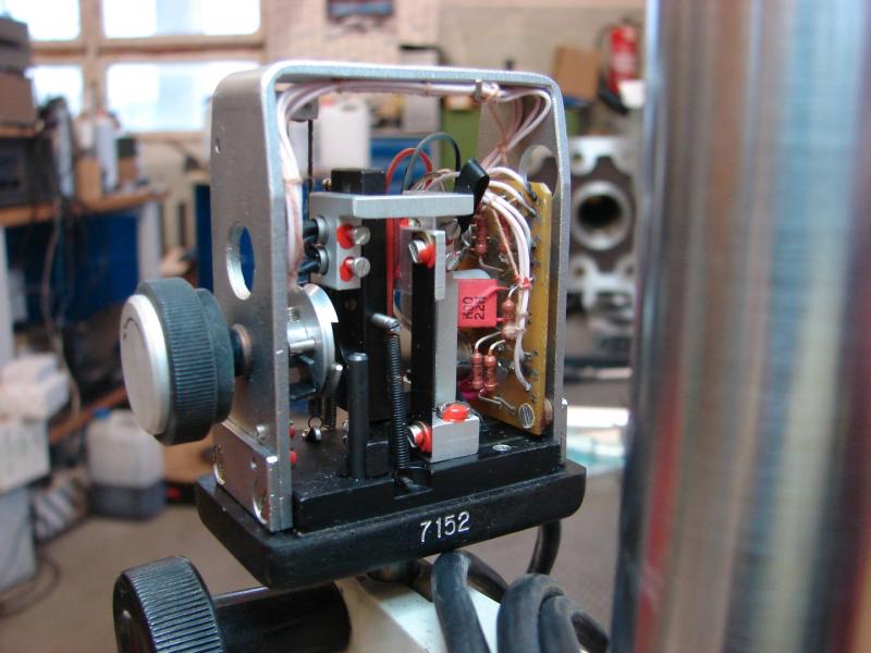

Mikrokaator, optikaator, vastava mõõteulatuse ja resolutsiooniga. Ikka nii kuidas neid varem kontrolliti
Ma ise olen võimeline määrama kolm kohta peale koma.
Saan täna rahuldavalt hakkama sellistega

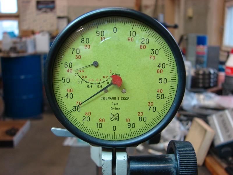

Analoogne
Digitaalne

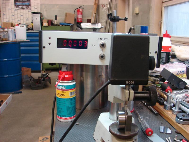

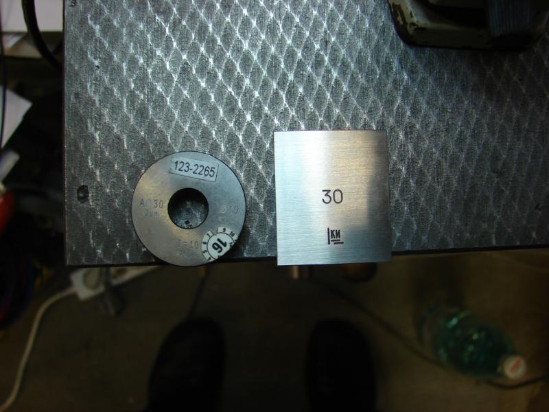

Juhansoni plaat 30mm+/-0,8mkm ja komplekskontrollvõru nihikutele D30+/-2mkm ja d10+/-2mkm.
Mõõtetulemus
Hoidsin kompleksvõru 30sek. peos.
Mõõtetulemus

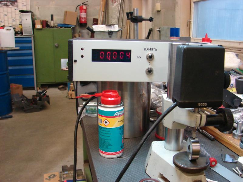

Mõõtetulemus
Mõõtetulemus
