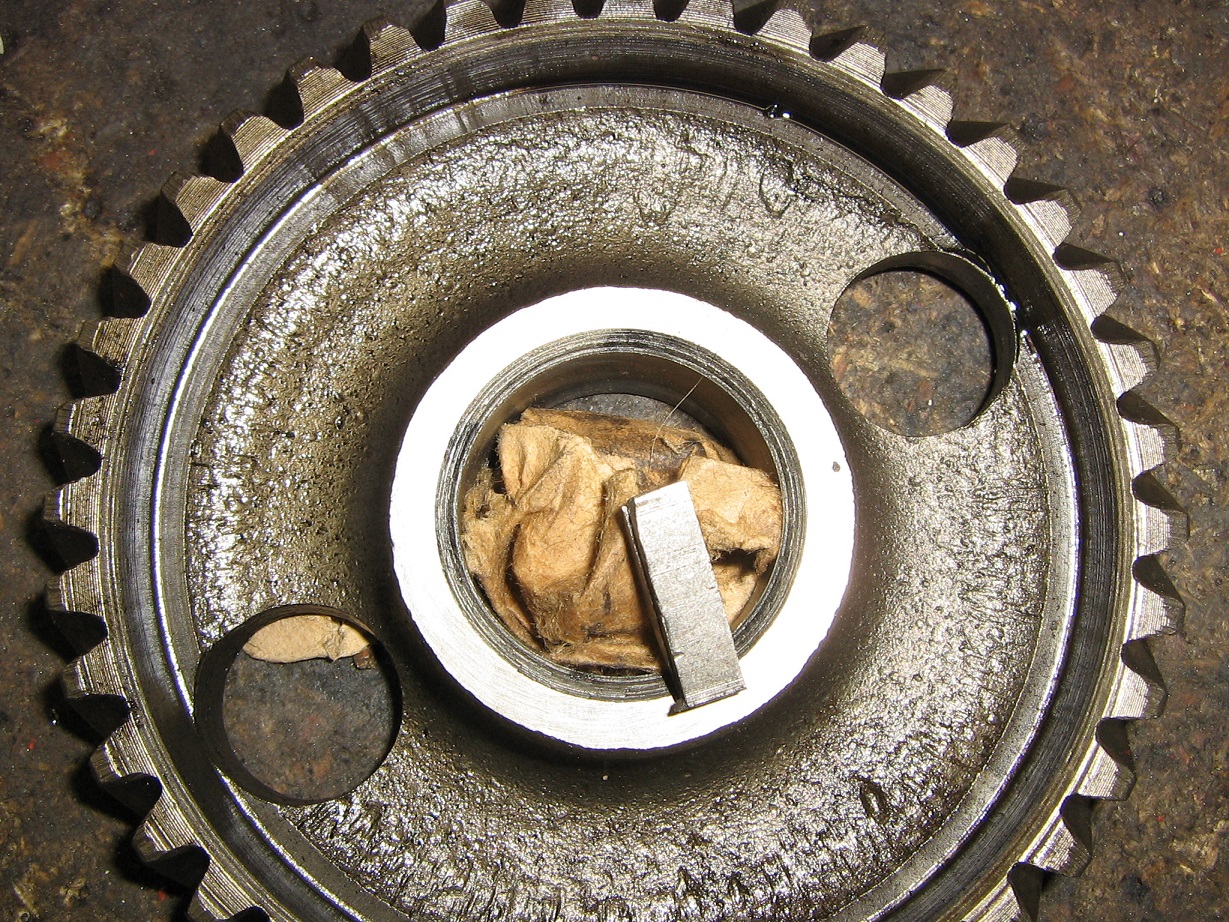

Polt oli liigagi kõvasti kinni ja sai silmusvõti puru keeratud lausa aga ei tule polt lahti...
lõpuks sai tehtud spets rakis võlli kinnihoidmiseks ja korraliku padruniga umbes 80cm pikendusega ta pauguga lahti tuli, niiet polti lahtiolekus süüdistada oleks ebaõiglane.
Muidugi ei tulnud hammasratas ka võlli otsast maha ei tõmmitsa ega mu tagasihoidliku 5 tonnise pressiga.
20 tonnisel pressil painutas alusplaadid ära ja kui uued 25mm Hardoxist plaadid alla said pääses ta sellise pauguga liikuma et press ka ehmus...
Miks ta nii kõvasti kinni oli selgitab allolev slaid.
Nimelt hammasratta kiilusoon oli "kergelt" kooniline ja "pisut" kõver.
Soon koonuses 2 kümnendikku ning au ja kiitus neile dšigittidele, kes selle sinna otsa ajada suutsid tingimustes kus üleliigsel metallil pole kuhugi minna mujale kui seibist läbi.
Selle tulemusel muidu klaaskõva seib mõraga ja nii õnnetult, et murdunud serv on töötanud metallilõike instrumendina ja nukkvõllipuksi 3mm otsast maha freesinud enne nürinemist.
