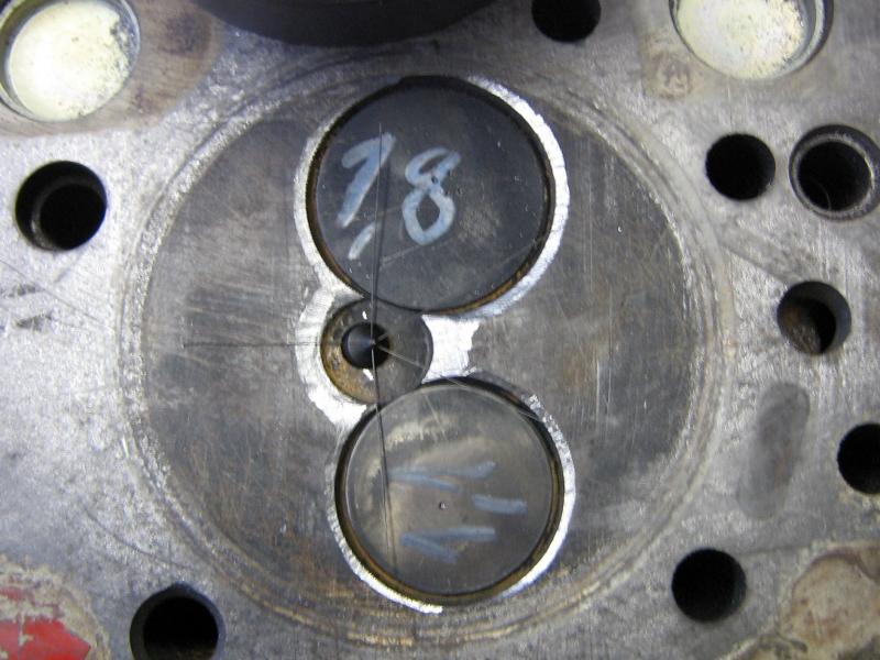

(02-04-2021, 00:07 AM)Brrr Kirjutas:  Lõtku puudumine klappidel seletab ka klapi jäljed kolbidel. Kas ühisanumaga pritsega mootori pihustid on sama pikkusega?
See lõtku puudumine on kindlasti üks seletus, kuid mitte ainus sest enne lahtivõtmist sai pihustiaugust kolb üles aetud ja siis oli väljalase veel 1,4mm lahti, ehk gaasijaotus oli ka mööda.

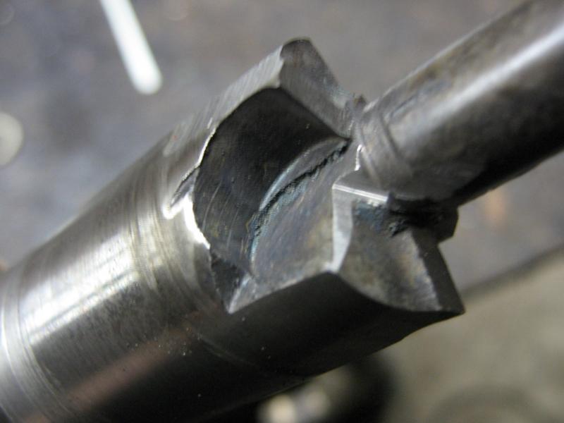

Praegu muidugi on pihustipesad juba õige sügavusega ja selleks sai kiirelt selline instrument tehtud.
Esimese korraga karastus ei õnnestunud ja jäi pisut pehme, kuna sai jahutatud 2 sek vees ja siis õlis.
Teist korda läks sooja vette 4 sek ja sai piisavalt kõva et malmi lõigata.

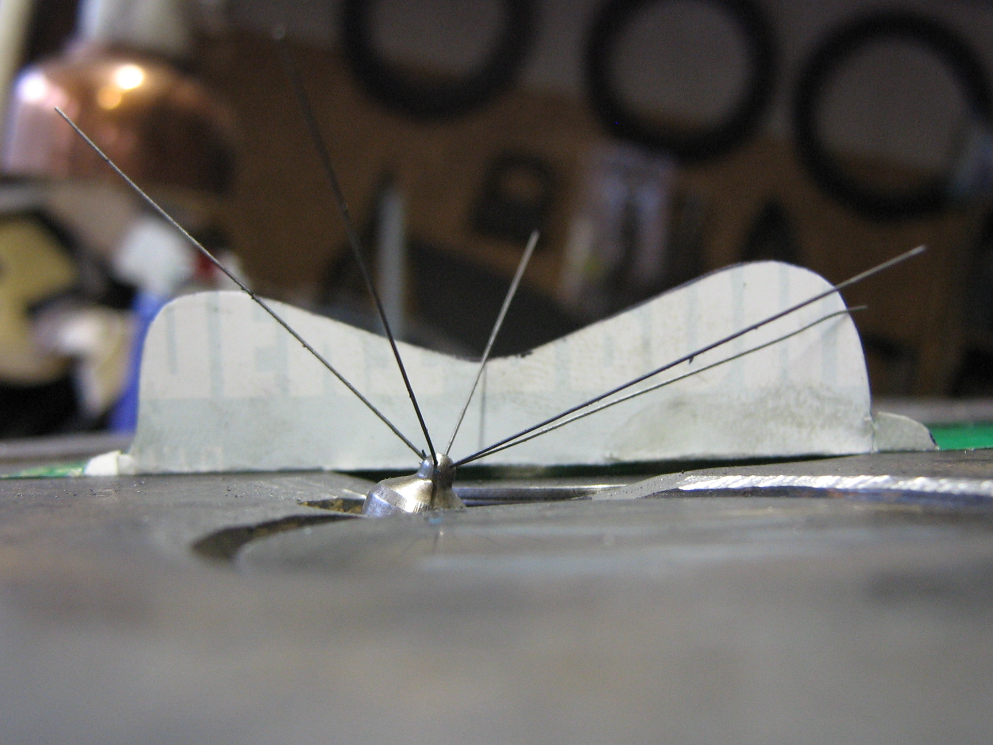

Enne kasutamist oli muidugi vaja teada, kuhu ta siis pihustama hakkab ja selleks sai nii tehtud.
Muide sirget terastraati läbimõõduga 0,3mm polegi nii lihtne leida...
Järgmiseks taustale kolvi kambri kuju ja siit tuletaks isegi pihustusnurgad ära.
Teisel pildil on tegelikult sama mootori pihusti, kuid naabersilindrist ja tundub olevat suur saavutus masstootmise juures teha nii erinevaid detaile...
Nagu eesolevast selgub, siis hea õnne korral sobiks tavalised pihustid ka euro4 kolbidega koos pruukida.
Väljalaske poolsed joad on õieti suunatud, kuid pihustitoru poolne üksik auk on pisut mööda ja hakkab kolvile pihustama.

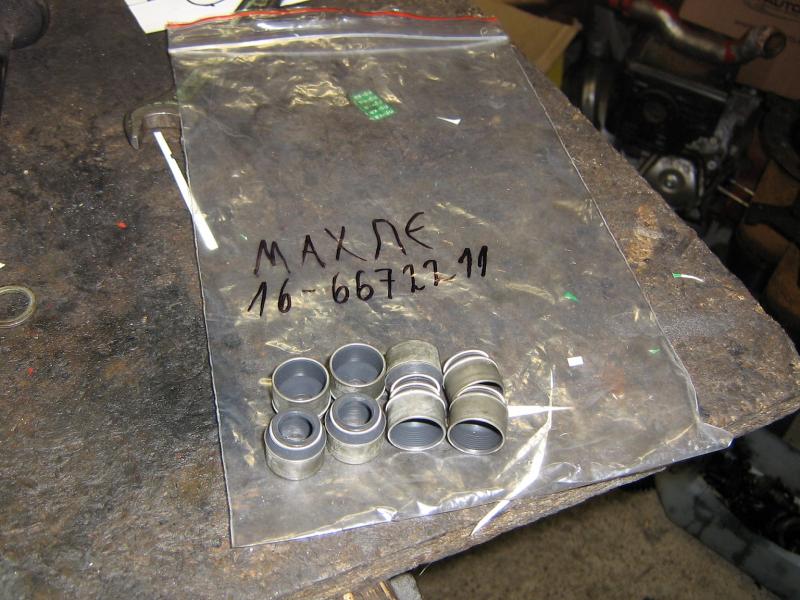

Venemaalt jõudis kohale ka meil haruldane kaup.
Näiteks sellised klapisääretihendid, mis kohalike väitel kestavad aastaid ja võib selle mure unustada.
