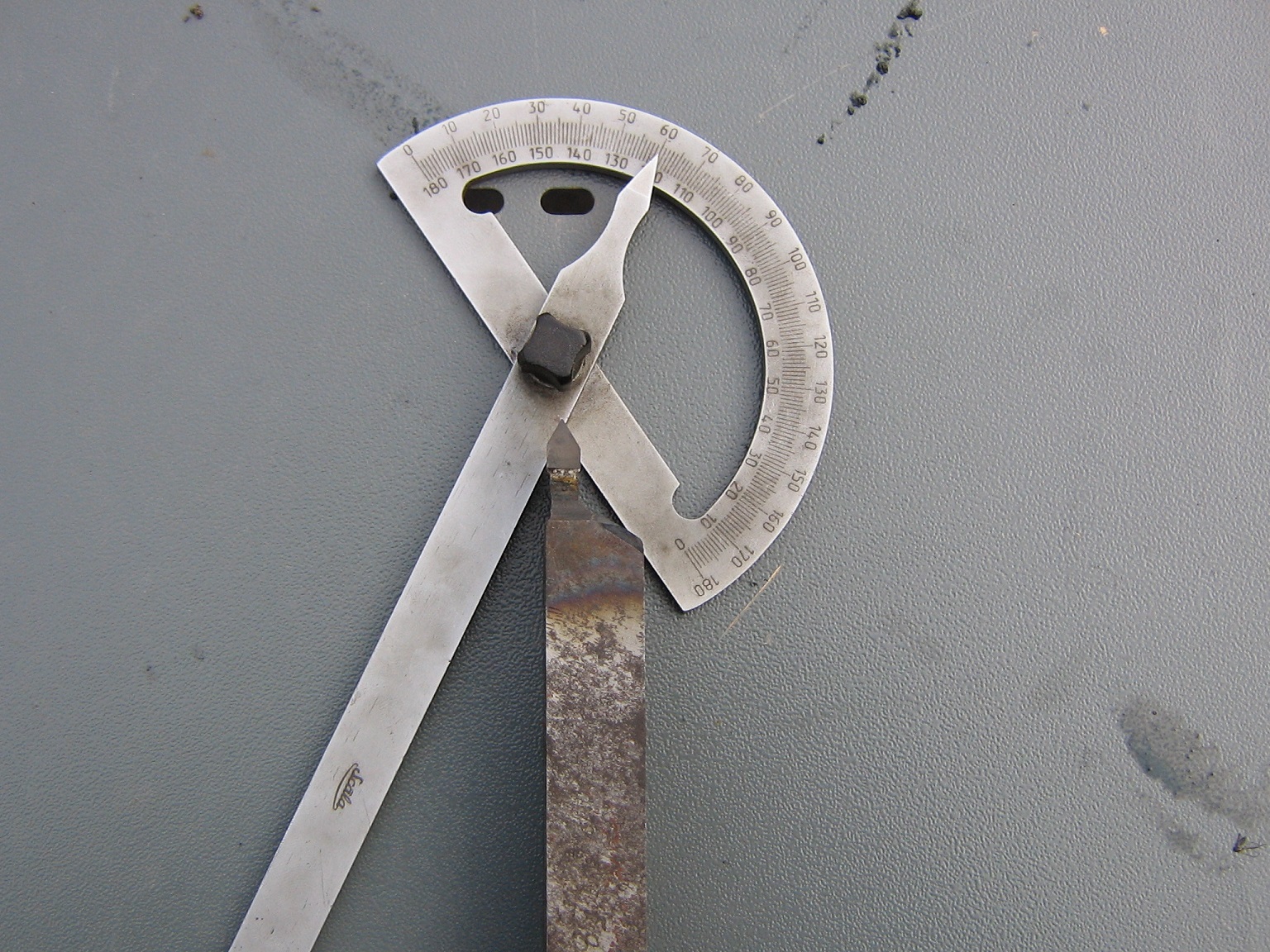

Esialgu tagaosa ei hakanud treima et algul proovib ära palju kannatab keerata.
Kuna vastutusrikas asi, sai keermetera ka uus tehtud, mis pole muide sugugi lihtne saavutada käe vahel et 60 kraadise nurgaga asja ja tera vahelt valgus läbi ei paista.
Siis teraga keere peale.
Pinnasiledus kõige parem ei ole sest tera serv jäi viiliga üle käimata ja põhja raadius ka ei saanud silmajärgi teritamisel päris ideaalne.
Igatahes mutter lõtkuta otsa läks käe jõul ja peaproov ka tehtud et kas oleks vaja võtta 12 kõvadusega polt.
Algul sai keeratud 180Nm mille ta üle elas ja siis 190, 200 ja 210Nm.
Võti on ainult 200 ja see viimane on juba skaalast väljas, kuid eeldatavalt on ta üle 200.
Igatahes mingit venimist ei olnud ja kõvemini keeramise praktiline vajadus puudus, kuna mutrit ei tahtnud ära rikkuda.
Testimiseks vahelt ei võtnud ja sai kohe edasi treida kalibreeritud pinna sama mõõduga kui 52 poldil ehk 1 sajandik alla 14mm.
Pea alla muidugi nii suurt faasi ei hakanud tegema et kohe 12,5mm peale 14mm polt ahendada.
