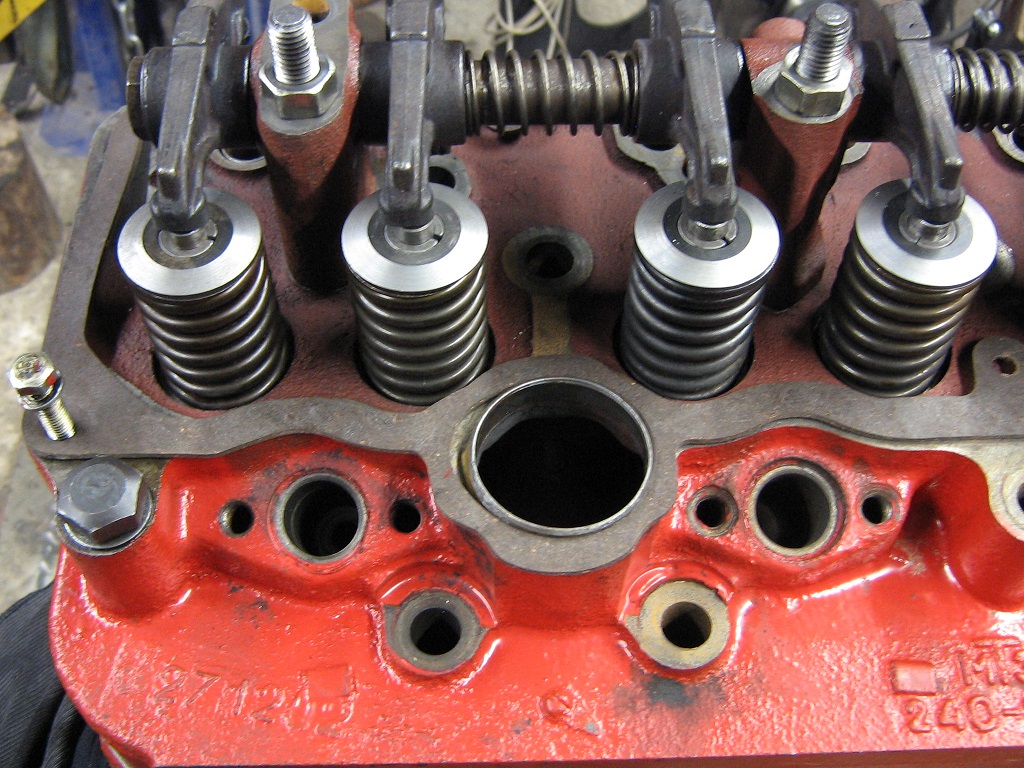

Ilmestamaks kui "tore" oli karteri tihendit paigaldada paar slaidi samast materjalist ülemise kaane tihendist.
Peaks selle nüüd nii paigaldama või nii?
Kuidas näiteks sellist tihendit paigaldada kus poldiauke pole?
Pakendil ka pole kirjas, et alla 18 aastase juuresolekul paigaldamine keelatud.
Mul selline teooria, et see materjal on ropult kortsus olnud enne ja et tast tihendit teha saaks on ta pingule tõmmatud.
Annab ta ju nii ka rohkem toodangut välja ja ega need tegijad seda paigaldama ei pea.
