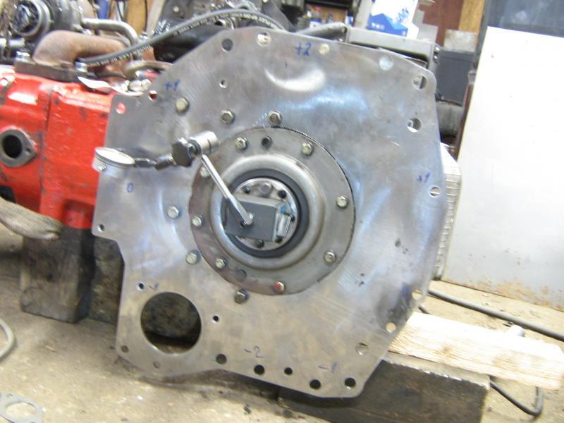

Vahepeal on palju vett alla sadanud ja no ei ole hetke et mootor ära lõpetada.
Niipalju on juhtunud, et sai vaheplaat ostetud ja külge keeratud ning sinnapaika see jäigi.
Põhjus selgub ka allolevalt pildilt.
Vaheplaat ise oli joonlauaga vaadata üsna sirge nii maas kui mootori küljes ja seega ploki ots viltu freesitud vändaliini suhtes.
Võta nüüd mootor uuesti laiali et see ära parandada...
Oma viga muidugi et enne ära ei kontrollinud.
Eks tuleb teha abinõu ja mootori küljes püüda asi enamvähem jooksma saada sest laiali küll ei tahaks enam kiskuda, kuigi selline treipink isegi oleks kus saaks mootori tagaotsa üle treida.
Poole millimeetri sisse ikka saab ära rihtida ja siis lihtsalt vajalikule kohale plekist vaheleht vahele.
Muidu sööb nuudid ära ja ka sidurivõlli murdumine on väga tõenäoline.
