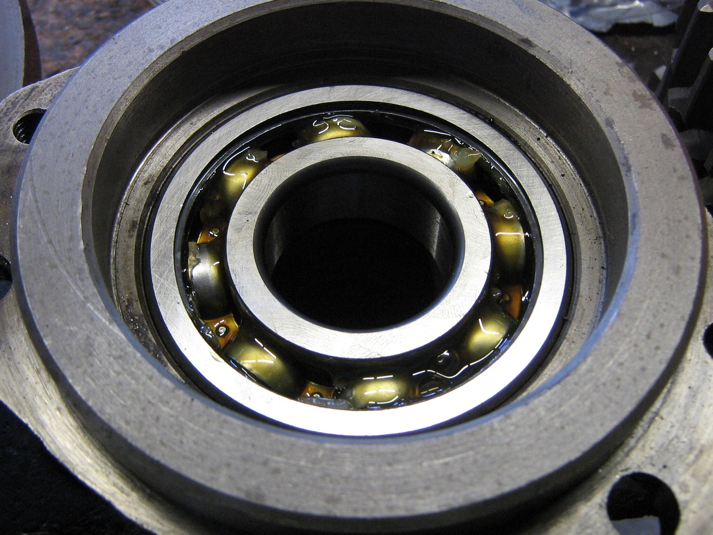

Siduripidur sai ka uue katte ja kui tehas on katte miskipärast pöörlema pannud, siis mina panin ta seisva poole külge.
Laagrid said kinnised suurema koormustaluvusega ja võttes eeskuju tänapäevastest kastidest, kus kuullaagrid on jäetud kinniseks just õlis leiduvate mehaaniliste asjade pärast sest kuullaagril on võime koguda tööpinnale võõrkehasid ja pöörleva välisvõruga laagrid talitlevad väga edukalt tsentrifugaalpuhastina , mis seletab selle et esimesena kuluvad kastis hüdropumba vahehammasratta, käigupoolitaja ja ülemise võlli tagumine laager, kuna neil välisvõru pöörleb.
Enne koostamist sai laagritele veel õli sisse valatud, kuigi ta suudab ka kummikatte vahelt välja tilkuda.
Alumise võlli laager jäi muidugi lahtine sest soonega kinnist polnud ja sai lahtine võetud.
Muidugi oleks võinud treida selle soone õigesse kohta et poleks kaanele tihendit vaja olnud teha.
