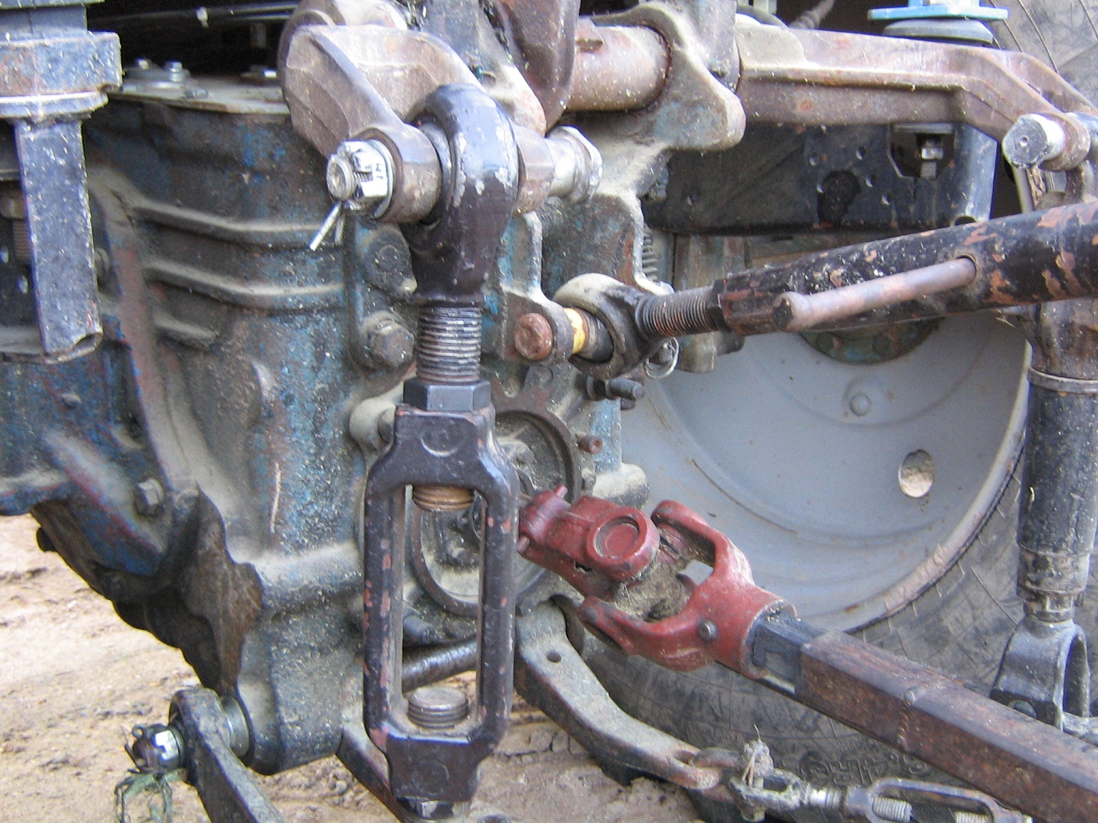

Heaks näiteks mis just tehtud sai on selline pisiasi nagu aisa tõmmitsa ja kesktõmmitsa kontramutrid, mida seal originaalist pole.
Vaatasin, et need keermed kuluvad silmnähtava tempoga ja tegin ka vasakkeermega osale kontramurid et mis nad asjata suureks peavad loksuma?
Keerme profiil on üsna "loominguline"juhtunud ja seega nõudis spetsiaalset tera, kuid vähemalt keeravad näpuga ja lõtku pole.

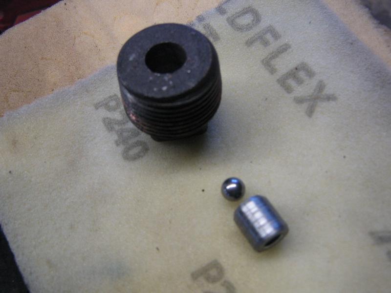

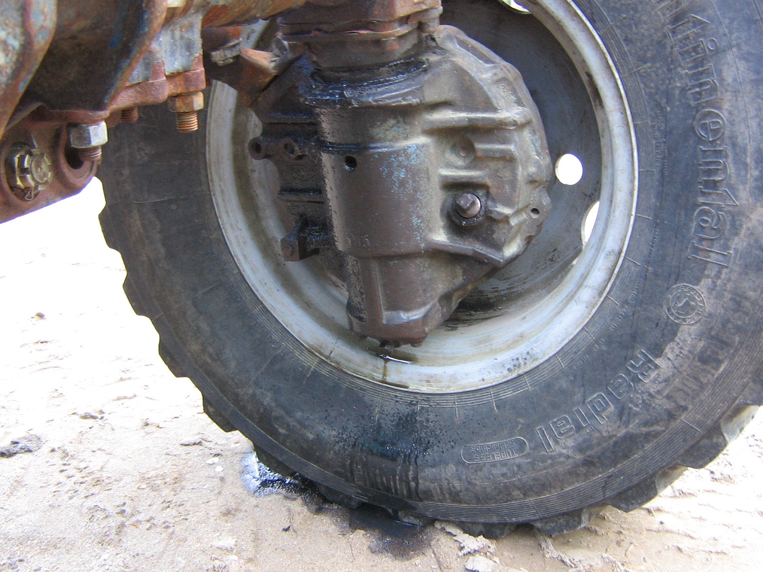

Paar väiksemat asja sai ära lahendatud nagu tüüpviga leke esisillast.
Esisilla hülss ulatub otsapidi õlisse ja nagu ilm soojeneb lükkab paisuv õhk õli üles välja, kuna tihendid vahetatud ja reduktor täiesti hermeetiline.
Selle vastu sai õlikork endale klapi, mis laseb õhu välja kuid mitte saasta sisse.
Koosneb see kuulist ja pesast.
Leke igatahes kadus ära.
